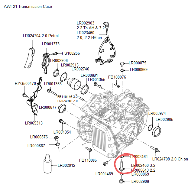

Ahojte. Presnoril som celé fórum, preguglil všetkých výrobcov filtrov a nenašiel som žiaden filter do automatu Freelandera 2, 2.2TD4, 2010.
Ma táto prevodovka filter?
Ďakujem za odpovede

Malo by tam byt iba kovove sitko. :nod .

Ešte som to neotváral, neviem, či to je sitko, ale podľa manuálu okrem vypušťaku je to i na kontrolu hladiny. Klasický filter do automatu to asi nema

Tak no neviem ako chces odkontrolovat hladinu oleja od spodu. :rofl Je to skor presne davkovanie od vyroby.
Ale núdzovo sa da od zhora odkontrolovat.Niekde to bolo sem pisane.Alebo som to zachytil na anglickom fore uz netusim.
Vecsinou kolko vypustia tolko naleju.

Keď ti začne pretekať cez natrubok von, niečo ako prepad v karburátore, tak zavries a konkrétne u tejto prevodovky dolejes tusim ešte pol litra. Tak to skontrolujes zospodu.
Volá sa to indicator oil level. To nie je sitko, ale prepad hladiny

Mas pravdu asi mi to pan google zle prelozil,alebo som to zle pochopil.

Filtr je zavřený ve vnutit ve skříni. Převodovka se musí zdemontovat a rozpulit.

Myslel som si. Čiže, pri bežnej výmene náplne sa nemení

Ve vnitr nebude sítko ale plst.

Převodovka má filtr uvnitř,ta musí při výměně jít ven z auta, pak ven hydromenič a převodovku otevřít.
Filtr se mění většinou jen při repasi, protože když už je to venku tak to mělo nejspíš jiný důvod než potřebu ho měnit. Doporučuji přenechat odborníkům.
