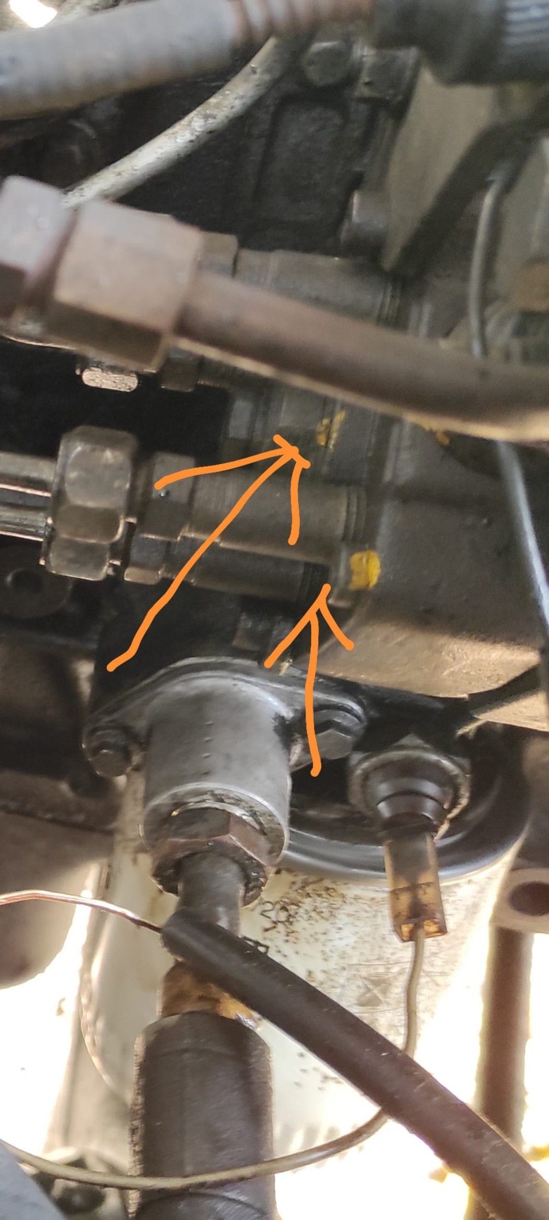

Vlastně možný únik je na jednom z těchto dvou míst :head

#6 Příspěvek od Hitman » 14 říj 2021 18:29
tak to je v pohodě to se přetěsní na autě
