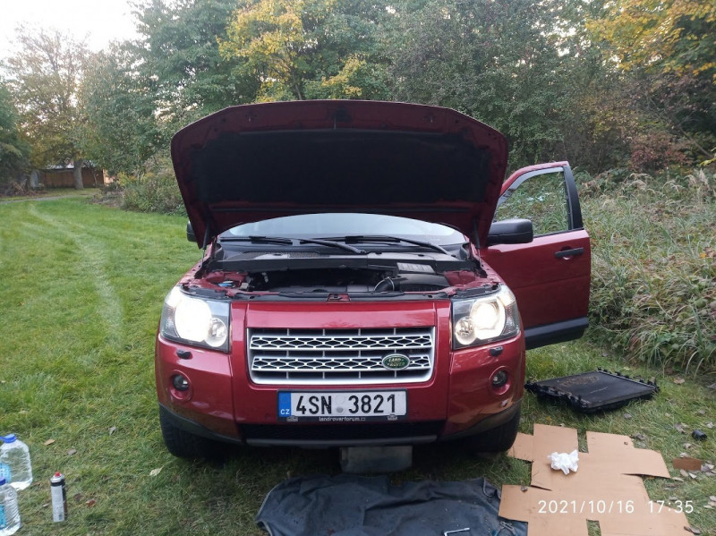

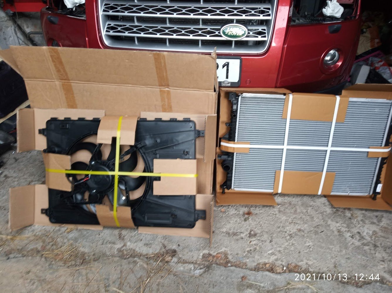

Prasknul mi chladič, objednán nový včetně sahary.
Postup ( strany vpravo vlevo ve směru jízdy):
1) světla ven

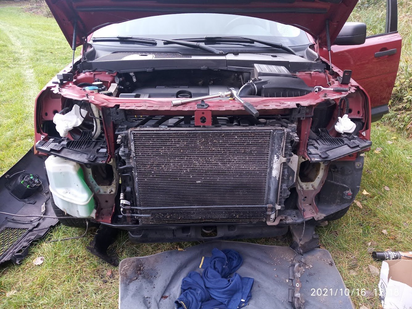

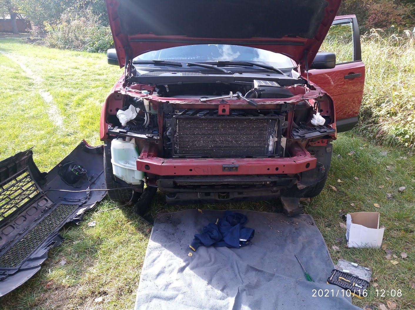

2) nárazník dolu, 6 šroubů zespoda, 4 nahoře pod kapotou, 2x1 do blatníku zhora vodorovně, 2x1 zespodu v podběhu. 2x1 šroub a 2 matky držící plasty podběhu, aby se dalo dostat k předchozím
3) při sundavání odpojit zásuvku světel v levém podběhu a hadičku ostřikovače pravého světla. K levému je dost dlouhá hadička, nárazník se dá položit vedle auta.
4) Odmontovat přední výztuhu (cross member) 2x 4 matky. Před sundáním odmontovat klaxony, které jsou v ní zezadu, jeden šroubek + vycvakat vedení
5) vyndat 2ks plastové rámečky usměrňující tok vzduchu přes masku k chladičům. Ten větší je dole po stranách přidělán plastovými úchytkami. Menší se zacvakne do většího
6) Povolit chladič servo kapaliny, dva šroubky po stranách, chladič klimatizace, jeden šroub připevnění k chladiči vpravo. Oboje jsem nechal volně, jen dal stranou, neodpojoval, chladič klimy jsem podložil, aby nevisel na trubkách.
7) Chladič nahoře dvě packy (dva šrouby zevnitř motorového prostoru.) Odšroubovat chladič převodovky vlevo, jeden šroub.
8 ) vypustit vodu, rozpojil jsem hadici pod motorem
9) odpojit hadice (rychlospojky) vpravo nahoře vlevo dole plus hadička chlazení převodovky
10) odpojit zásuvku jednotky ventilátoru, pak už půjde vyndat chladič i se saharou, dole jsou gumové silentbloky bez šroubů, jen vytáhnout (vypáčit)
11) přemontovat jednotku ventilátoru na novou saharu. (nová sahara měla o kousek kratší kabel k větráku, tak jsem musel trochu experimentovat s natočením jednotky) Saharu přicvaknout k novému chladiči, přehodit silentbloky

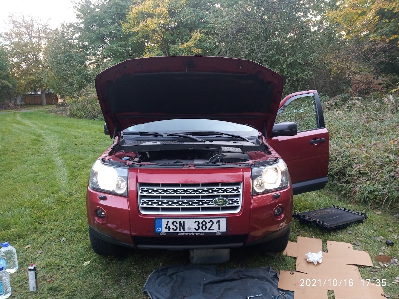

12) vše smontovat opačným postupem zatím bez nárazníku a výztuhy
13) pro otestování těsnosti jsem dal jen vodu ohřál vše těsní, větrák správně spíná, vypustit a nalit chladící kapalinu
14) dostrojit zbytek, uklidit :)
15) zkušební jízda 2x doplněna kapalina na horní rysku
