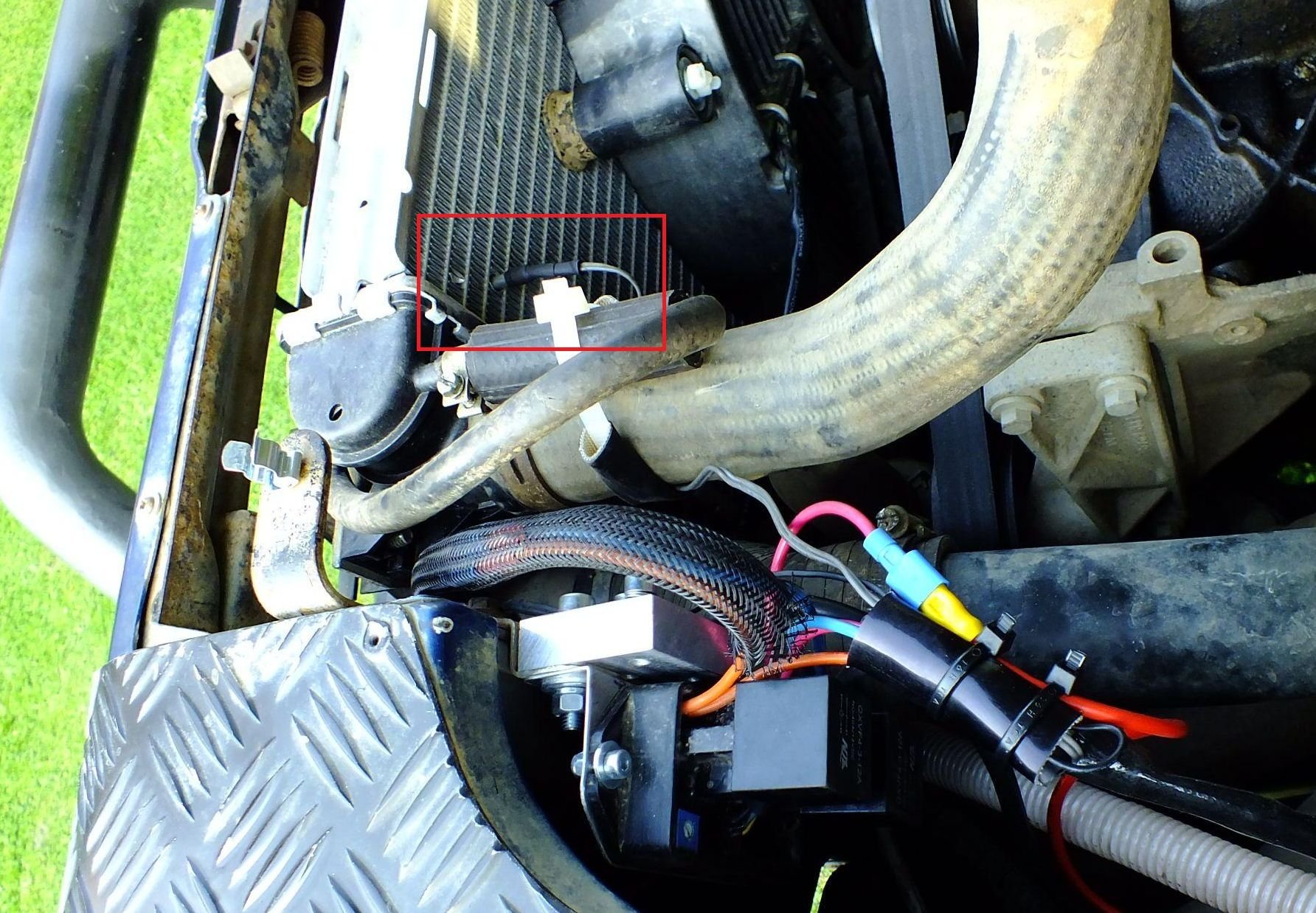

Chlapi neměnil někdo visco vrtuli za elektrickou ? Jedná se mne -jaké čidlo jste použili/vodní ? nebo tepelné ?
Vodní se mne moc neosvědčilo ,protože jsem ho zabudoval před motor.
Za motor je málo prostoru '. Díky za radu.
Chlapi neměnil někdo visco vrtuli za elektrickou ? Jedná se mne jaké čidlo jste použili ? Tepelné ? Vodní ? Dík za radu.

Když jsem montoval kamarádovi na Defa elektro ventilátor, tak výrobce řešil teplotní spouštění senzorem zasunutým do štěrbiny mezi voštinami chladiče.

nevím co máš za motor, ale na rrc 3,5 V8 jsem dal čidlo místo záslepky přímo doprostřed hlavy
