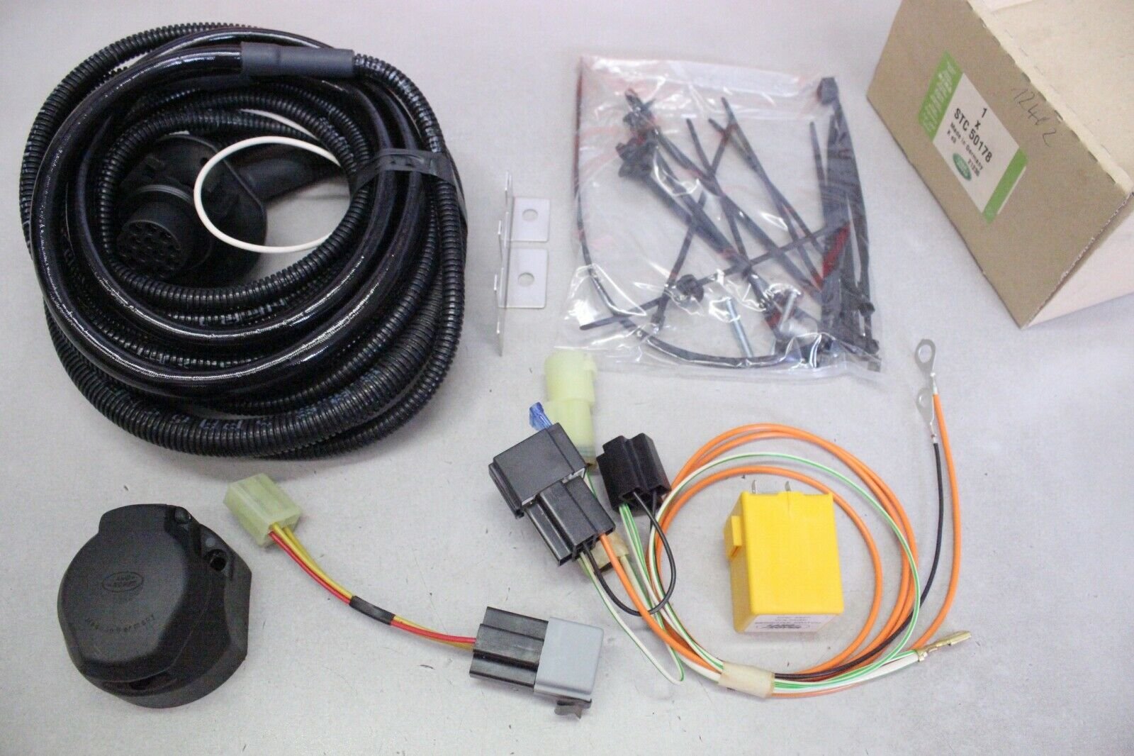

Podíval jsem se do Accessory fitting instructions co mám na disku a našel jsem instrukce pro instalaci STC 50178 (13 pólová elektrika).
Kabeláž od 13 pólové zásuvky se zastrčí do konektoru C1481 a také se tam tahá extra kabeláž až do motorového prostoru. Jeden drát jde přímo na plus baterky, další končí v pojistkové krabici, něco na kostře a něco v jakémsi bajonetovém konektoru ¯\_(ツ)_/¯
Ještě jsem našel obrázek STC50178.
To co přijde to pojistkové krabice v motorovém prostoru je zjevně pojistkové pouzdro a asi relé. Podle toho co jsem někde vyčetl si originální elektrika bere klíčkem spínané napětí z konektoru C0572 pod pojistkovou krabicí v motorovém prostoru. C0572 je prý Sumitomo HD Series 305 konektor.
