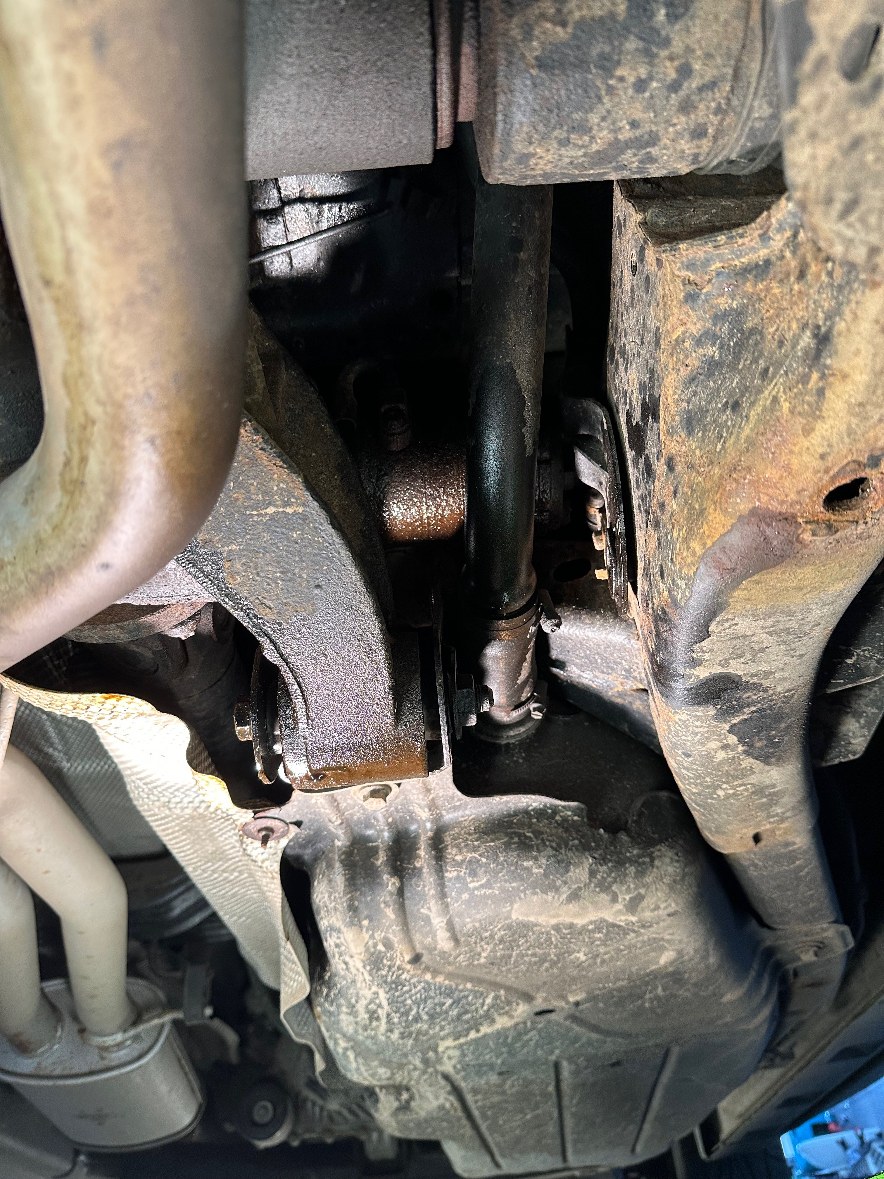

#1 Příspěvek od elroos66 » 04 lis 2022 20:35
Ahoj, mám RR Sport r.v. 2007 3.6TDV8 a začal téct zadní aktivní stabilizátor a koukal jsem, že se díl dá sehnat v rozmezí 20-25.000 Kč, nebo zda jde případně nějak přetěsnit tento díl nebo zda vyměnit? Tady u nás nikdo RR neservisuje a já bych se chtěl zeptat, zda byste mi doporučili na koho se obrátit ohledně totohle problému, kdo by mi to opravil?
Dál zřejmě odchází kompresor vzduchu, protože přes noc se vždy vyfouknou měchy a další den, když nastartuji tak se auto zase zvedne do původní polohy. Nebo čím by to mohlo být?
Budu rád za rady. Díky

#2 Příspěvek od Lukasino » 04 lis 2022 20:50
Kdyby jsi chtěl, našel bych stabilizátor starší ale suchý :yes
Padání přes noc, v tom je kompresor nevinně. Někde Ti to netěsní, většinou ventilové bloky nebo výjimečně to může dělat i samotný měch. Když odpojíš baterii přes noc, tak poznáš na jakém kole je problém a pak jít postupně... není tam toho moc

#3 Příspěvek od elroos66 » 04 lis 2022 21:18
Lukasino píše: 04 lis 2022 20:50 Kdyby jsi chtěl, našel bych stabilizátor starší ale suchý :yes
Jo to bych byl rád. A zvládl by si mi ho tam i přehodit? Nebo víš o někom?
