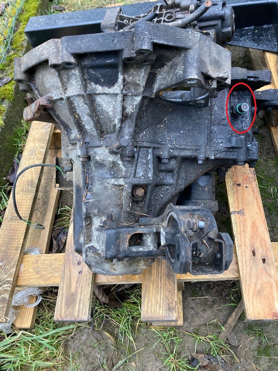

Zdravím viete mi niekto povedat naco služi tento snimac na prevodovke . Nemozem ho nikde dohladat nemam ho totiž zapojeny
Vdaka
							Prevodovka Freelander 1 1.8 (86kW)

Tady to máš rozkleslený na dílyTomas_A píše: 15 lis 2022 11:45 Zdravím viete mi niekto povedat naco služi tento snimac na prevodovke . Nemozem ho nikde dohladat nemam ho totiž zapojeny

Podla manualu by tam mal byt bud nahon tachometra co asi ja nemam leb ten snimac neni zapojeny a rýchlost mi ukazuje . a ako druha varianta tam je snimac ABS len ten tam mam vlozeny ale neni v nom ziaden konektor . tak neviem na co ten snimac sluzi ked na palubovke mi nic nesignalizuje zeby nieco nefungovalo . Auto som si zadovazil pre tyzdnom tak objavujem veci .

To je pro verzi auta bez ABS u které je tam snímač pro tachometr. Verze s ABS si rychlost odečítá z jednotky ABS.Tomas_A píše: 22 lis 2022 11:51 Podla manualu by tam mal byt bud nahon tachometra co asi ja nemam leb ten snimac neni zapojeny a rýchlost mi ukazuje . a ako druha varianta tam je snimac ABS len ten tam mam vlozeny ale neni v nom ziaden konektor . tak neviem na co ten snimac sluzi ked na palubovke mi nic nesignalizuje zeby nieco nefungovalo . Auto som si zadovazil pre tyzdnom tak objavujem veci .
