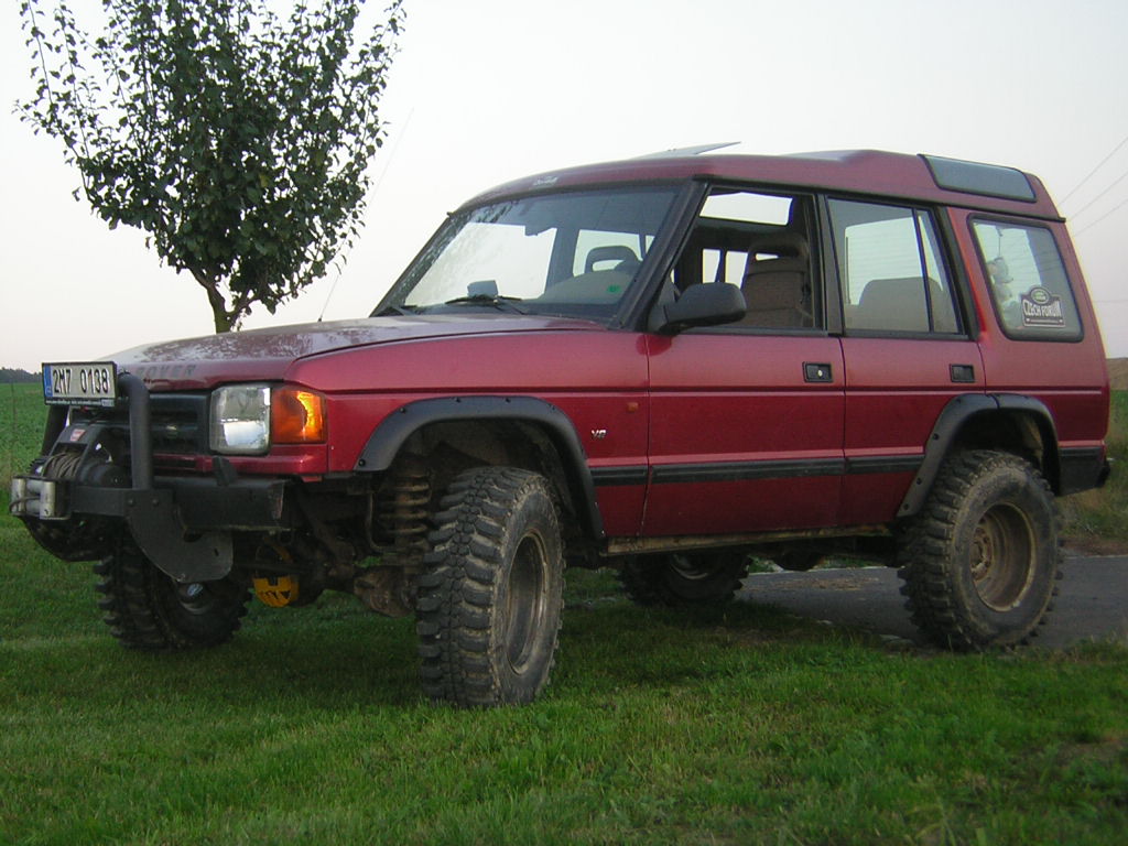

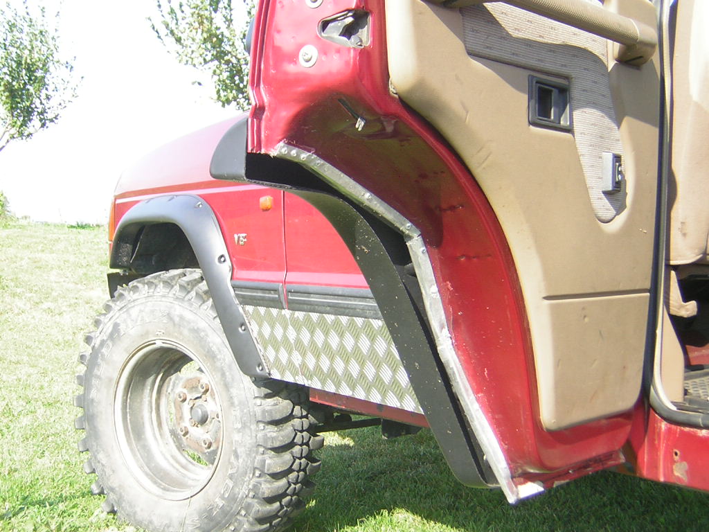

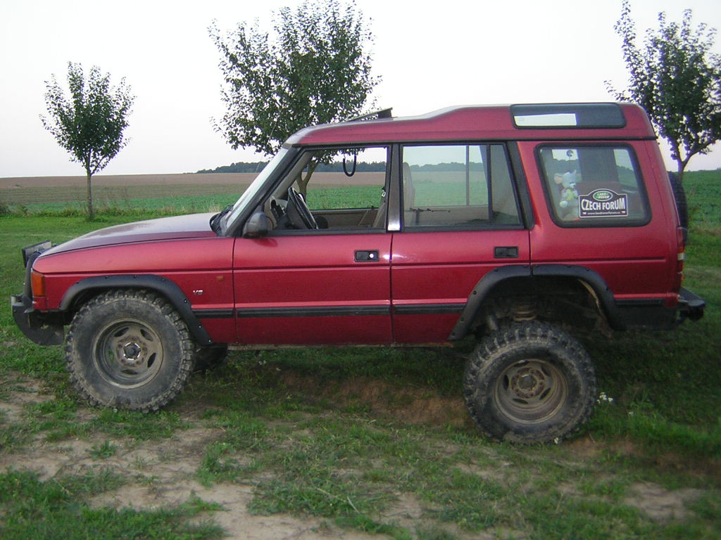

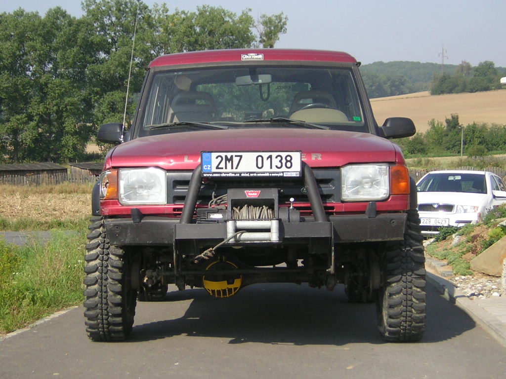

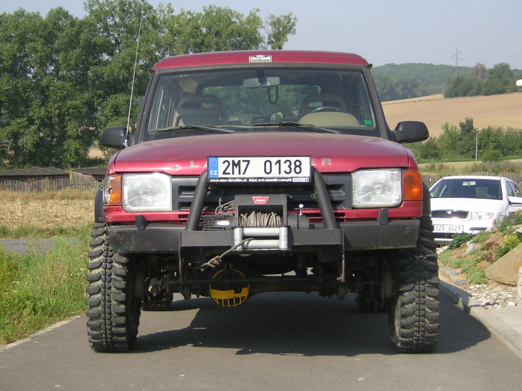

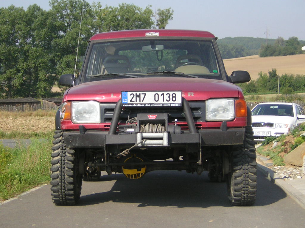

Tak za poslední dva dny jsem se trochu víc věnoval autu, jednak jsem namontoval 30 mm rozšiřovací podložky a hlavně plastové lemy.Mám i fotky ze samotné montáže a hlavně praktické postřehy když by byl zájem klidně se ozvěte.Tak aspoň pár finálních pohledů.Jinak auto půjde ještě nahoru, aby bylo stoprocentně funkční v plném křížení :wink:
PS: pro rejpaly upozorňuji, že jsem ještě nestihnul stranově protočit kola a proto není vzorek po směru rotace! :lol:

Ty seš ale rychlej. V neděli odvezeš a ve středu už na autě.
Jak to dopadlo na těch dveřích?

D I vypadá dobře v této necivilní verzi, jen ten pravý přední blinkr bych vyměnil. :-)

Land Jirka píše:Ty seš ale rychlej. V neděli odvezeš a ve středu už na autě.
Dopadlo to přesně jak jsme věděli, tedy musely se rozřezat a doufám, že mi je brzy zapraví člověk, který se živí svařováním hliníku a jinými specialitkami.

Teda, vypadá to fakt ostře.. pěkná práce, to musí být svezeníčko:-)

Ty lemy vypadají perfektně. :shock:
Ale na žádným obchodě jsem je ještě neviděl, odkud jsou koupený?

Btw zda se mne to, nebo mas taky predni kola do A???

Tak lemy jsou koupený v Paddocku za 165 liber,ale co vím tak se nedělají na DII :( součástí balení je i gumové těsnění v metráži a nerez vruty s plastovými podložkami a krytkami.Prodávají se i na 3 dveřovou verzi, která je mnohem vhodnější na montáž, protože odpadá řezání zadních dveří
http://www.paddockspares.com/pp/DISCOVE ... _of_4.html
To low: na těch fotkách to tak skutečně vypadá, ale nemělo by to být dole rozevřené.Jak budu otáčet kola tak vše pořádně zkontroluji.

Nádhera. Zepředu to auto teď vydadá krásně brutálněji. Ani se mi nechce věřit, že tam jsou jen 30 mm podložky. Skoro jako by byly 10 cm silné.
Kdybych někdy chtěl dát taky 30 mm podložky, tak asi bez lemů by to při křížení škrtalo, že?

Pavel C píše:Nádhera. Zepředu to auto teď vydadá krásně brutálněji. Ani se mi nechce věřit, že tam jsou jen 30 mm podložky. Skoro jako by byly 10 cm silné.
Bacha Pavle, celé to tkví v tom, že jsem po montáži podložek prachsprostě otočil ráfky :shock: , takže proto má auto rozchod skoro stejně velký jak Patrol.Kdybych je nechal tak jak mají být bylo by to v pohodě.
Stejné podložky a stejné pneu jako ty má namontované i jezbera a auto mu krásně funguje i bez lemů.Ony se ty lemy používají hlavně tehdy když se jde do 35", ale samozřejmě pak už musí být ráfky klasicky ventilkem ven a použít buď podložky pod péra nebo bodylift :wink:

Je fakt, že za trochu plastu je to darda, ale zase jsou ty lemy přesně udělané a hliník se tak snadno řeže, že je radost to montovat.Něco podobného jsem dříve montoval na svou Nivu, tam to bylo z laminátu a musel jsem ořezávat plechy skoro všude, abych to aspoň přibližně napasoval na blatníky.

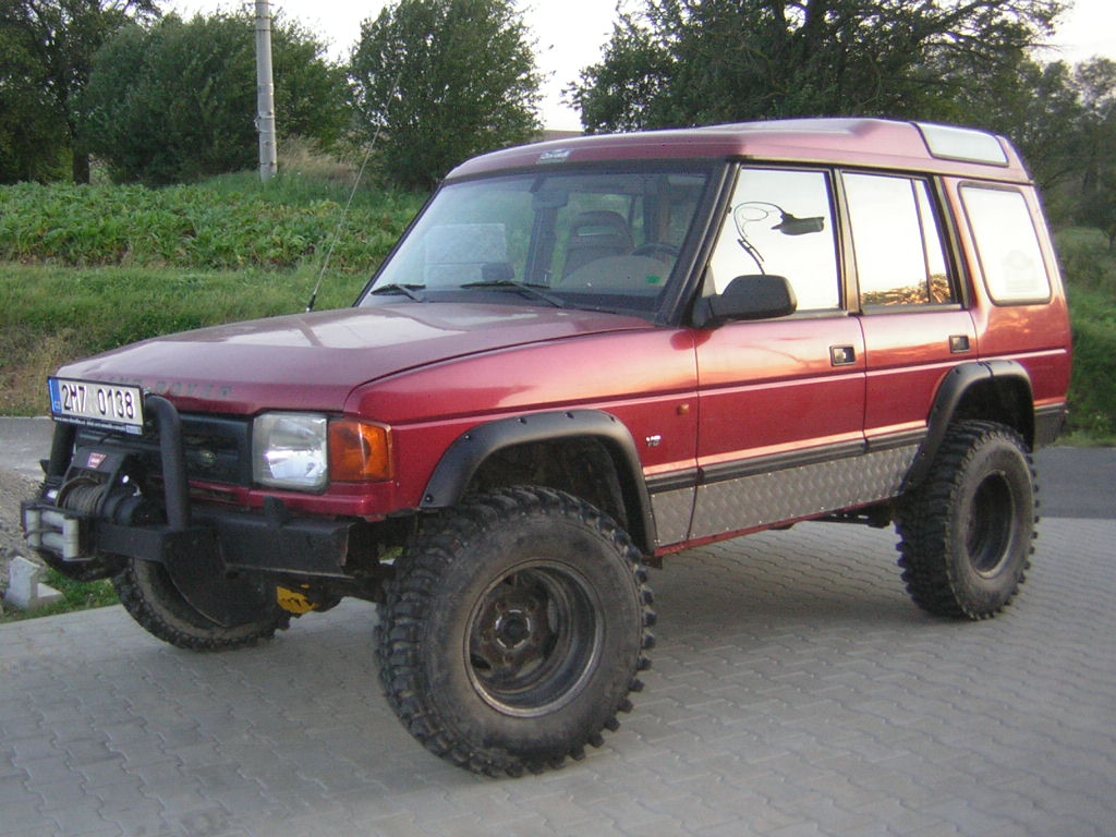

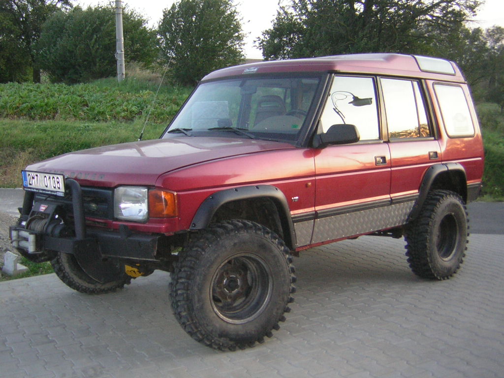

Tak konečně mám dveře přenýtované hliníkovým plechem a ještě je vše pečlivě zatáhnuté silikonem.Když už jsem měl auto u " hliníkářů " tak jsme se domluvili na ochraně dveří.

saaakrys to vypada pekne. :-))) koukam, ze zbrojis na sosnovou, doufam, ze od tebe neuslysim, ze by jsi chtel neco objet :-)))

low píše:saaakrys to vypada pekne. :-))) koukam, ze zbrojis na sosnovou, doufam, ze od tebe neuslysim, ze by jsi chtel neco objet :-)))
Víš já nevím Low mám to tak pěkně umyté a nachystané k LandJirkovi, asi budu hodně objíždět a maximálně tahat zapadlé :?
