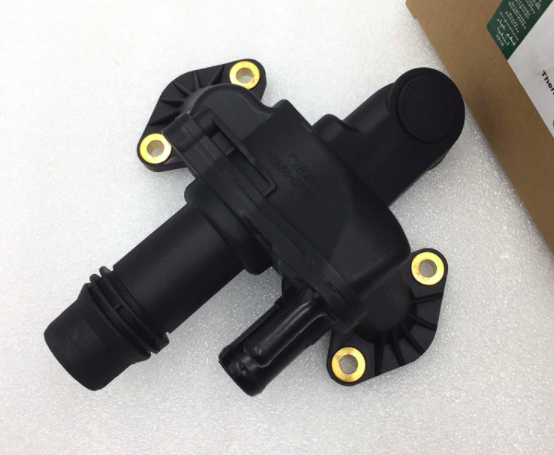

Nemusí to být ono , ale podobný problém jsem řešil také .
Na mé D3 bylo to samé , problém byl v tom plastu co jde mezi V ( netopýr nebo jak tomu říkají ) příruba chlazení motoru .
Prý obvyklí problém, mi řekli v náhradních dílech .

Re: L322 TDV8 netopi
děkuji
myslíš toto?
myslíš toto?

přesně kvůli tomu mi to netopilo , ,měl jsem tam mini prasklinu = unik vody
Aké je prosím číslo/označenie dielu?
