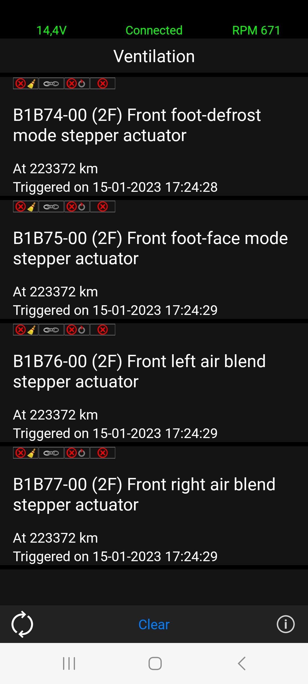

Uz davnejsie sa trapime z Bratrancovim sportom rv 2008 ohladom kurenia a jeho fungovania.
Spolujazdcova strana tam je vsetko vporiadku ,len soferova slabsie kuri a ked dam na tvar tak 3 fukare idu teply vzduch ale soferov stredny vetrak a zadny lavy ide letny.Pozerali sme aj klapky ci idu lahko menil sa aj lavy dolny motorec,resetovala ECU
Prezeral som aj zahranicne fora ale uz mam z toho matuce nazory.
Upodozrieval by som aj Radiator kurenia no skusal som vstup aj vystup tak su oba horuce.Kalibrovali sme klapky aj vymeneny druhy cely panel ale chyba pretrvava.
Vzdy pri starte vyhodi diag chyby actuator.
Je to iba elektricka zavada bud (HEVAC)jednotka,alebo moze za to aj radiator....??
Dakujem za vsetky odpovede.

Čau,toto vyhadzuje aj mne ale kúri dobre len mám pocit že cítiť smrad taký ako keby išla predomnou vetrieska

No my sme vyskusali prehodit klima panel vymenili nove servo nepomohlo ktore vyhadzovalo ako prve ,(kalibracia samozrejme)Tak sa ide menit cely radiator len sa caka na teplejsie pocasie.
Len ta vymena novy kus ma dlhe trubky na nete som pozeral ze to rezu a spajaju no uvidim ked sa to rozoberie ci neni ina moznost.
Ratam ze nova chladiaca rozpustila sajrajt a zanieslo radiator.
