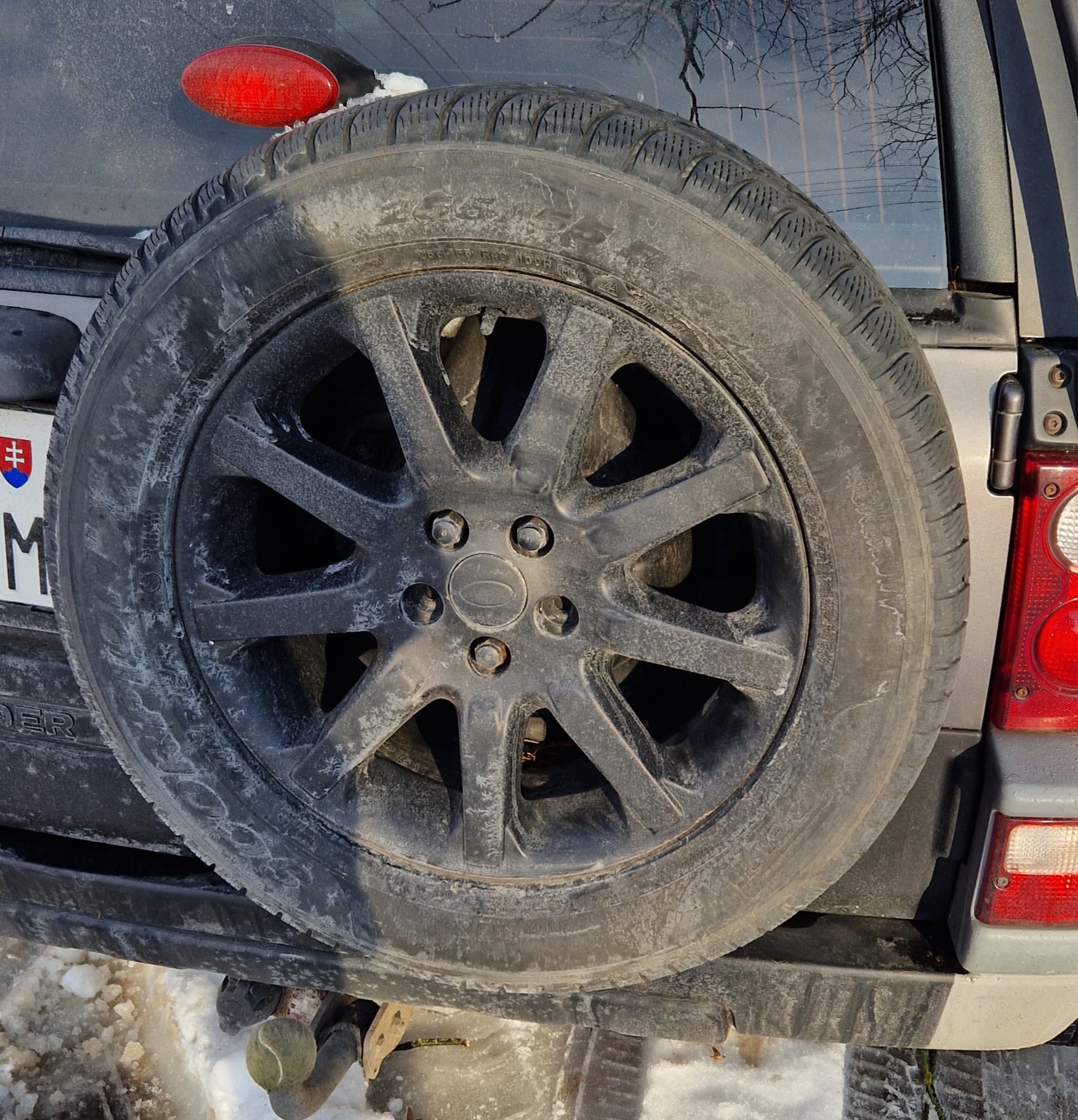

Ahojte, nedavno som kupil freelander td4 2004 cabrio, chcel by som vymenit kolesa, dat off road gumy, nic extremne, ale rad by som zachoval velkost. momentalne su tam r18 disky, gumy 225 55 r18, rad by som dal disky r16.Nasiel com nejake gumz Hilfz Vigorous AT604 255/70 r16 111T, naco si mam dat pozor pri kupe diskov? Chcel by som nieco taketo:
https://www.xoffroad.sk/ocelovy-disk-16x7-6x1397-et-10
Prikladam aj obrazok diskov, ktore tam su teraz.
Ake hodnoty mam hladat pri novych diskoch aby pasovali.
Dakujem vopred za pomoc.

Jaké gumy a jaké ráfky tam můžeš dát, máš napsané ve velkém technickém průkazu. Cokoliv jiného než máš napsané v TP znamená průser při STK nebo kontrole policii,pojištovnou.

Tak ve velkém průkazu je jen část ,přes Helpreg lze zjisti jaké alternativy jde dopsat. Následně za poplatek ty výstavy papír.

Vzhledem k tomu, ze je rec o nakupu novych neoriginalnich disku, tak k tem obvykle prodejce umi dodat papir pro zapis do technicaku konkretniho modelu auta.
