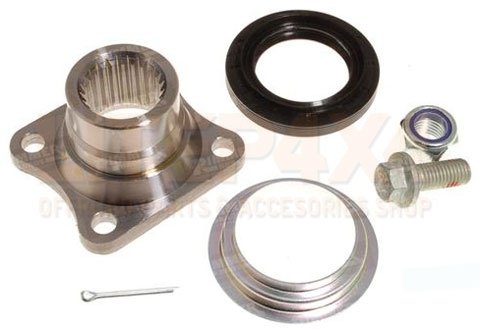

Zdravím,som majiteľom disco 300Tdi už pár rokov,chcel by som sa poradiť s expertmi,každý vie že hardy spojka je problém a mne posledná oem kvalita nevydržala ani rok,takže som nahodil nový kardan na kríže a nový unášač,všetko nové súčiastky,ale po výmene sa mi vyskytol problém s veľkou vôľou na unášači,neviem či sa uvoľnilo ložisko na hriadeli,ale nechcem rozoberať hrušku len tak,možno mal ten istý problém aj niekto iný,vzdialenosť po tisíchran na novom unášači je oveľa kratšia ako na starom,všetko funguje,ale cez gufero prská olej a v uložení to drží len krycí plech,za odpovede vopred dík.

Zdravím,diferenciál som nerozoberal,menil som len unášač za unášač z konverznej sady STC 4858,bohužiaľ sú dva typy pod rovnakým označením a v tom je problém,čakal som tento:
unášač STC 4558.jpg (7.76 KiB) Zobrazeno 2606 x
,ale došiel mi tento:
unášač STC 3722.jpg (23.33 KiB) Zobrazeno 2606 x
,voľným okom vidno,že vzdialenosť od hrany po tisíchran je iná,to bude ten problém,len ako ho vyriešiť,podložkou?To ložisko vnútri je voľné a je konusové,preto vzniká vôľa.

Tak,problém vyriešený,k unášaču STC3772 má byť vymedzovací krúžok,ktorý v sete nebol a dokonca ho nemajú ani v ponuke,proste predávajú nekompletné sety,tak uvidím či som moc neponičil šnek,aj ked som spravil len pár km,po vypustení oleja,bolo na magnete zopár pilín.
