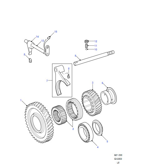

pozice 10,11, 12
Dvanáctka je šroubek červík který tlačí na pružinku a ta na kuličku, která jde do vybrání na řadící tyčce a zajišťuje,že zařazená rychlost drží a nevyskakuje.
Ještě upozorním, že když se dotáhne pružinka moc, tak nejde vyřadit, takže dotáhnutí musí být takové, aby se pružinka ještě mohla zmáčknout při přeřazování.
Červík je nutno ještě zajistit lepidlem , aby se nepovolil a kvalt zase nevyskakoval. :wink:
