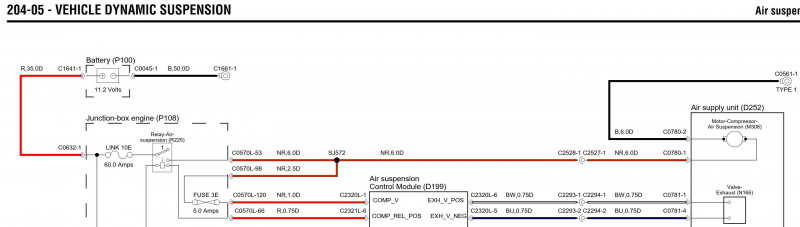

#4 Příspěvek od Tazik1992 » 02 srp 2023 22:39
kid píše: 02 srp 2023 21:35 Díky, do toho vzduchu se mi moc sahat nechce, asi tedy z plus svorky u kompresoru, do které jde proud při spuštění kompresoru , škoda, že ten kabel není někde i v motorovém prostoru.
Jestli Ti jde o to mít informaci, že řídící jednotka sepla relé ( a to seplo napájení kompresoru), tak můžeš vzít signál z pojistky F3 v pojistkovce v motorovém prostoru. Nebo z kabeláže u ŘJ vzduchové odpružení (nevim jestli ta už je přímo v kabině). Ta pojistka F3 totiž přenáší tu samou informaci po které Ty prahneš do ŘJ VO.
Sloužim lidu! :-)

#5 Příspěvek od kid » 02 srp 2023 22:45
...to je přesně ono...děkuji moc..., od té pojistky si vyvedu kabel do kabiny.
