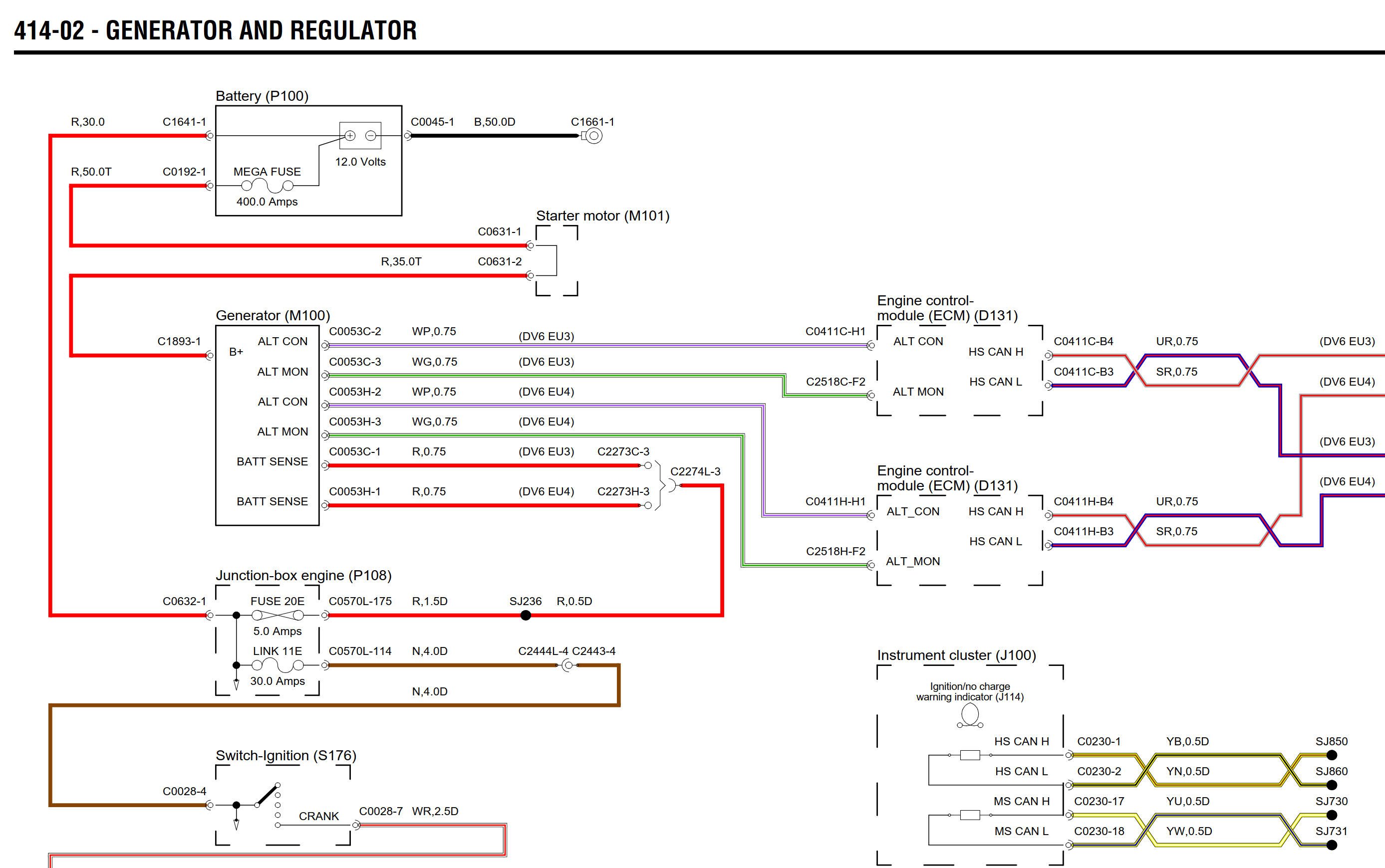

Ještě se zeptám, svítí mi i po startu stále červená kontrolka dobíjení baterky. Jezdím takto už cca měsíc. Měl jsem uvolněný kontakt na plusu u baterie, asi to při jízdě i jiskřilo. Mám ukazatel baterky, při jízdě mi to nabíjí na 13,2 az13,7 V, dříve to bylo cca 14.6V. Štve mě pohled na červenou kontrolku, nevím, zda to nevadí i baterii. Myslím si, že to bude v alternátoru asi dioda či co, než ho sundám a dám na kontrolu, nemám se ještě podívat na něco?

Zkus ještě změřit jaké je napětí přímo na výstupní svorce alternátoru a jaké je přímo na pólu baterie. Případně ještě pojistku F20 (v motorové pojistkovce) přes kterou se snímá napětí na přívodu do pojistkovky - stav kontaktů a napětí před ní a za ní (třeba i na vstupu BATT SENSE na altíku).
