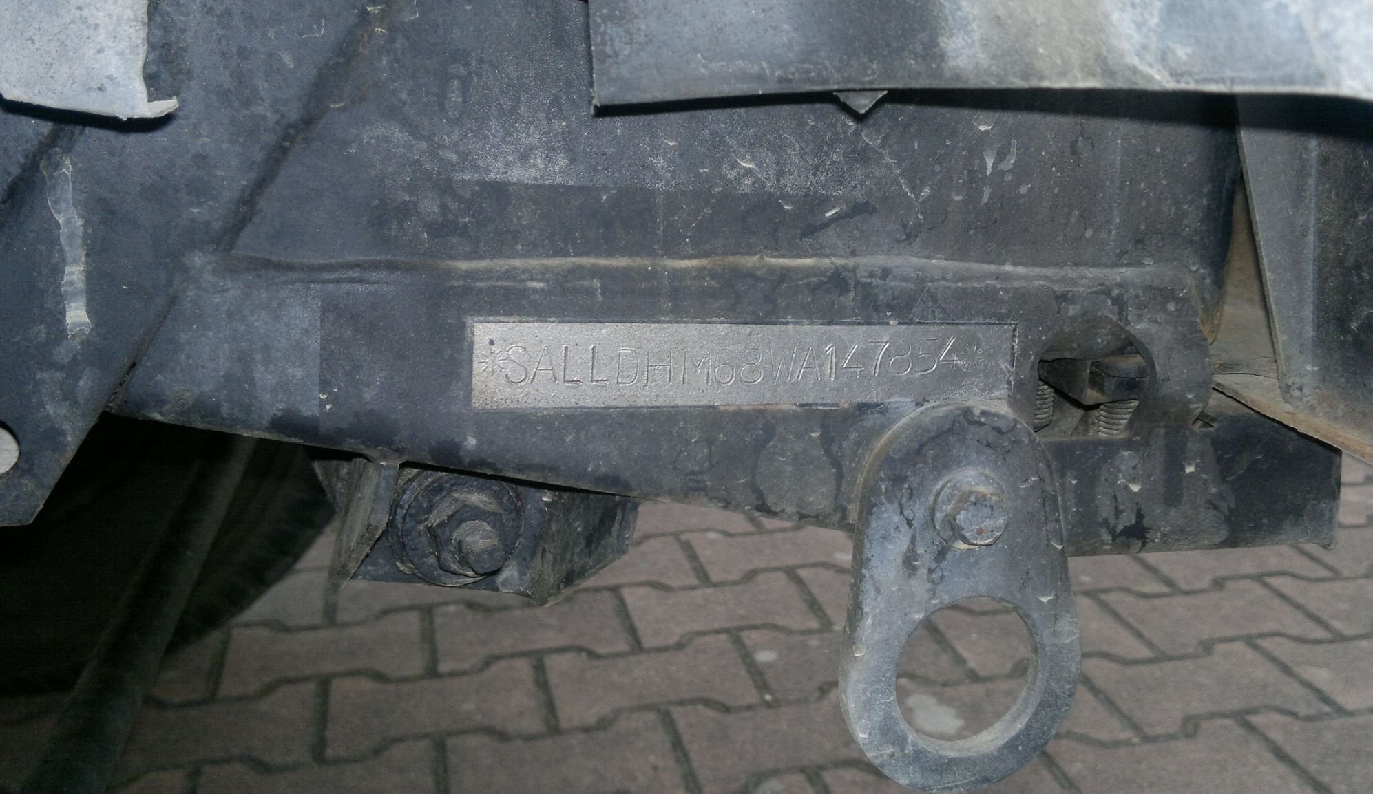

Ahoj, řešil jste někdo na D3, ošetření VINka? Čím to a jak ošetřit aby vydrželo? A připadně jak to udělat aby to vylezlo víc ven, když už to není moc viditelné?

Nevím kde přesně je na D3 vinko, čemu je vystavené a jak trpí, ale myslím, že to může být obecná rada.
Já to na Defu očistil kartáčem na kov, stříknul 3vrstvama antikorzního laku, který má i pěkný vzhled. Může být zinkový, nerezový,.. já použivám nerez Makranox od Makry. A přesto jsem dal 3 vrstvy 2K laku. Můžu doporučit Förch 2K bezbarvý lak Rapid L207 (6210 2513). Je to malý 250ml sprej vhodný právě na takové malé drobné opravy. Obě složky jsou uvnitř, před použitím stačí aktivovat ventil s tužidlem, který se vstříkne do laku. Není potřeba schánět a srát se s velkýma pixlama a míchat to. Pokud je to VINko po okartáčování v dobrým stavu, sice mělký ale čistý na kov, jakože tam nejsou takové ty bulky a škraloupy rzi, které kartáč jen rozleští, tak je ještě dobrý to stříknout aktivátorem(transformátorem) na rez, např. Förch Korrostop L296. Jeho výhoda je, že už se dá přelakovat po 6hodinách, většina transformátorů potřebuje aspoň 24hodin. Pokud je VINko ve špatným stavu, tak transformátor radši nepoužívat, může se dostat do pórů a způsobit nabobtnání rzi a pak by to mohlo opadat celý a z vinka nic nezbýt.
Aby to víc vylezlo, tak jedině ubrat na vrstvách, tam je pak dobrý použít jako základ ten aktivátor rzi. A moc se neosvědčuje použít třeba černý lak přes vin.
Takhle vypadá moje vinko po 2letech bez nějakého retušování

A na to silnou vrstvu vazelíny

Díky, udělal jsem dle rad. VINko je celkem pěkné, tak to půjde dobře. Tedy odrbal jsem jemným kartáčem a 600 smirkem, vzal to odrezovačem Chelade (mimochodem doporučuji) a zítra to stříknu antioxidační šedou barvou a nakonec lak. A pak tu vazelínu
