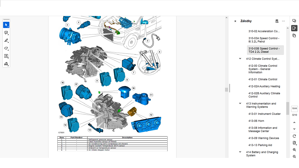

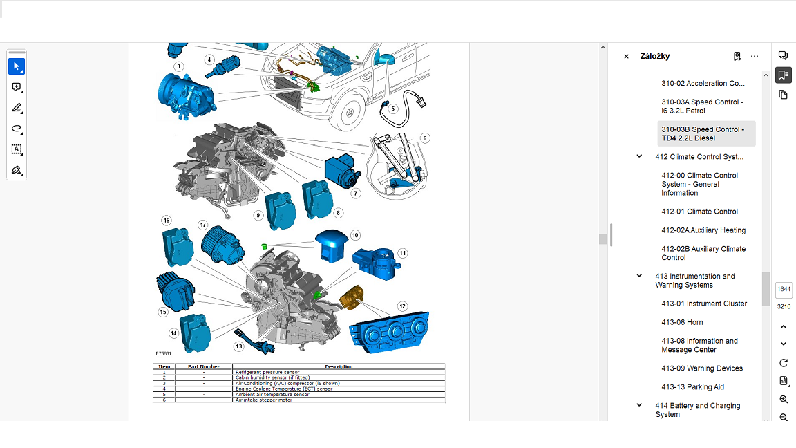

V levém zpětném zrcátku.

Áno, senzor je vsadený priamo do mechanizmu.

Je to takový černy hříbek. Cca 5mm.
Ze spodu toho zrcátka.
