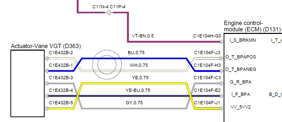

Mechanik si myslí že bude chyba v komunikaci řídící jednotky s aktuatorem turba. Že bude špatné napájení teoreticky do řídící jednotky. Nemáte někdo scháma elektroinstalace?.

#6 Příspěvek od Hubert » 28 lis 2024 22:14
Tady to je
