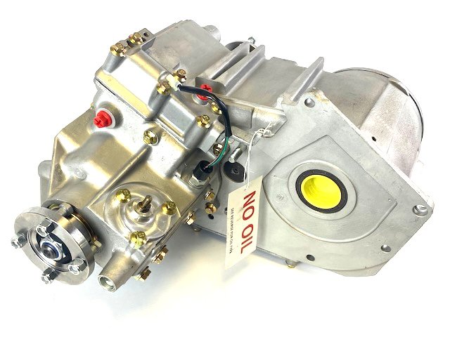

Přátelé, jaká se dávala přídavka do Defender Puma? Známý chce kupovat s nefunkční 4x4 a žádá mě o radu, zda se vyplatí a je reálné opravit/ repasovat.diky

Ano puma použivá rozvodovku LR230 Ratio 1.211
Zaleži co se tomu stalo a jestli to nepoškodilo soukoli nebo ložiska nekdy praskne hřidel v diferaku

Oproti TD5 nebo 300ce je tam jedna úžasná věc - hřídel mezi hlavní a přídavnou převodovkou má drážkování, které není mazané a umí se vyžrat. Jinak je to skoro stejná LT230 jako u starších LR.

MadTom píše: 22 úno 2025 22:57 Oproti TD5 nebo 300ce je tam jedna úžasná věc - hřídel mezi hlavní a přídavnou převodovkou má drážkování, které není mazané a umí se vyžrat. Jinak je to skoro stejná LT230 jako u starších LR.
To drážkování je v mezikusu, který nemá s přídavkou jako takovou nic společného. :wink:
Ten mezikus s problematickým drážkováním je tam jen proto, aby šla přídavka přišroubovat na šestikvalt od Forda který je s motorem Ford v Pumě.

Jirkou souhlasím, jenom u starších LR to tam nebylo, a je to věc, která se často a u některých kusů i opakovaně kazí.
