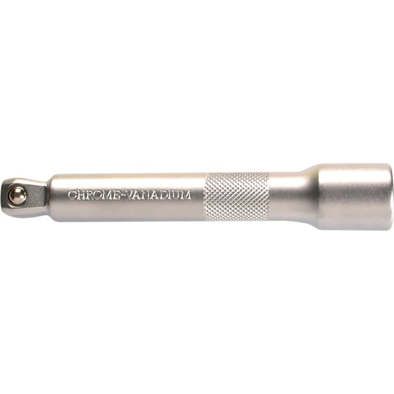

#5 Příspěvek od MadTom » 21 črc 2025 11:18
Hledej nástavec na ráčnu s výkyvným koncem - namísto 1/2" hranatého zakončení to má " hranatý soudeček". Funguje to podobně jako inbus klíč s kuličkou, dá se to lehce vyklonit do boku. Dost to pomůže, ale jde to i běžným nástavcem. Základem je vždy tu hranatou díru v zátce nejdřív vyčistit od bordelu.
