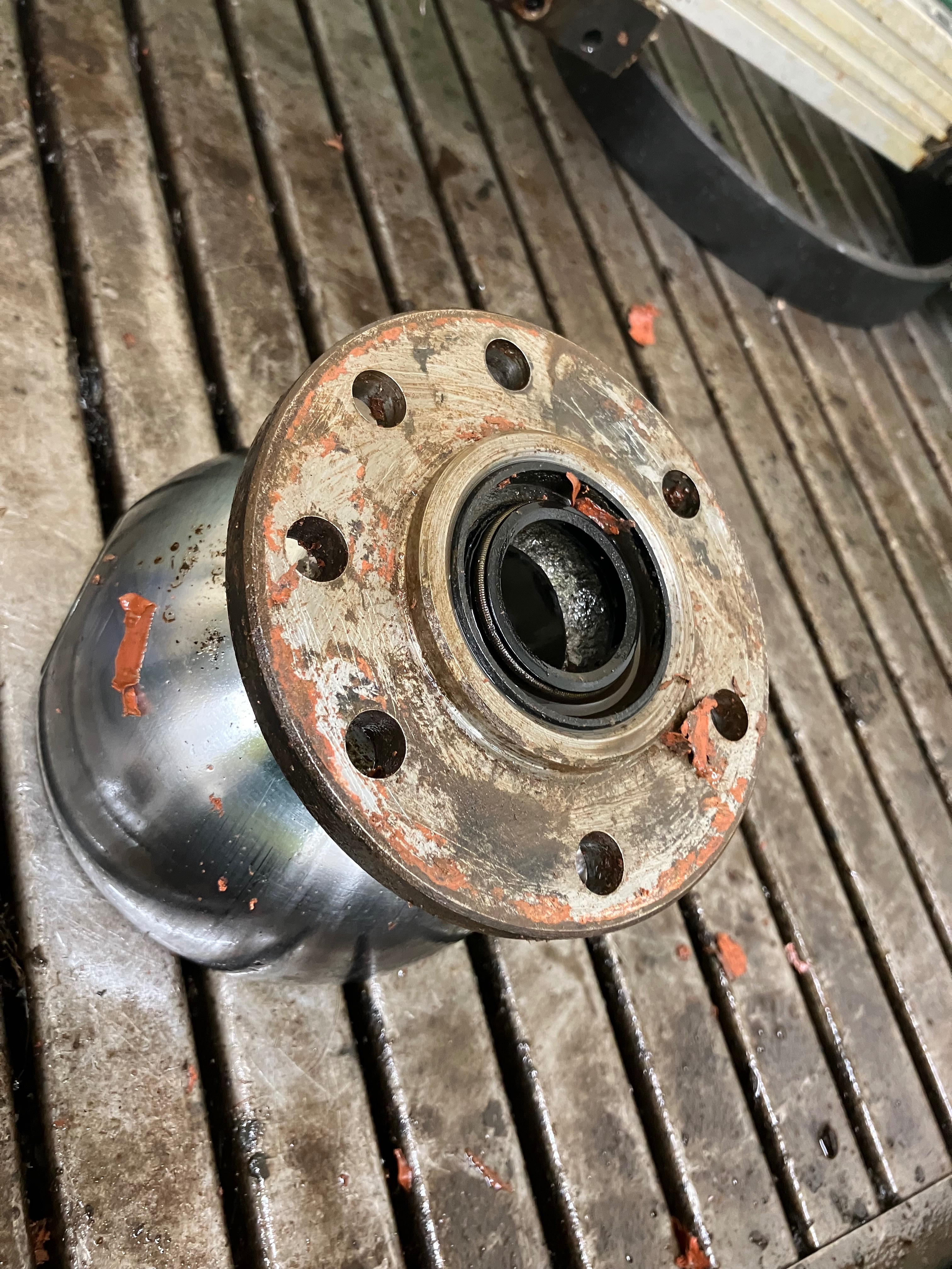

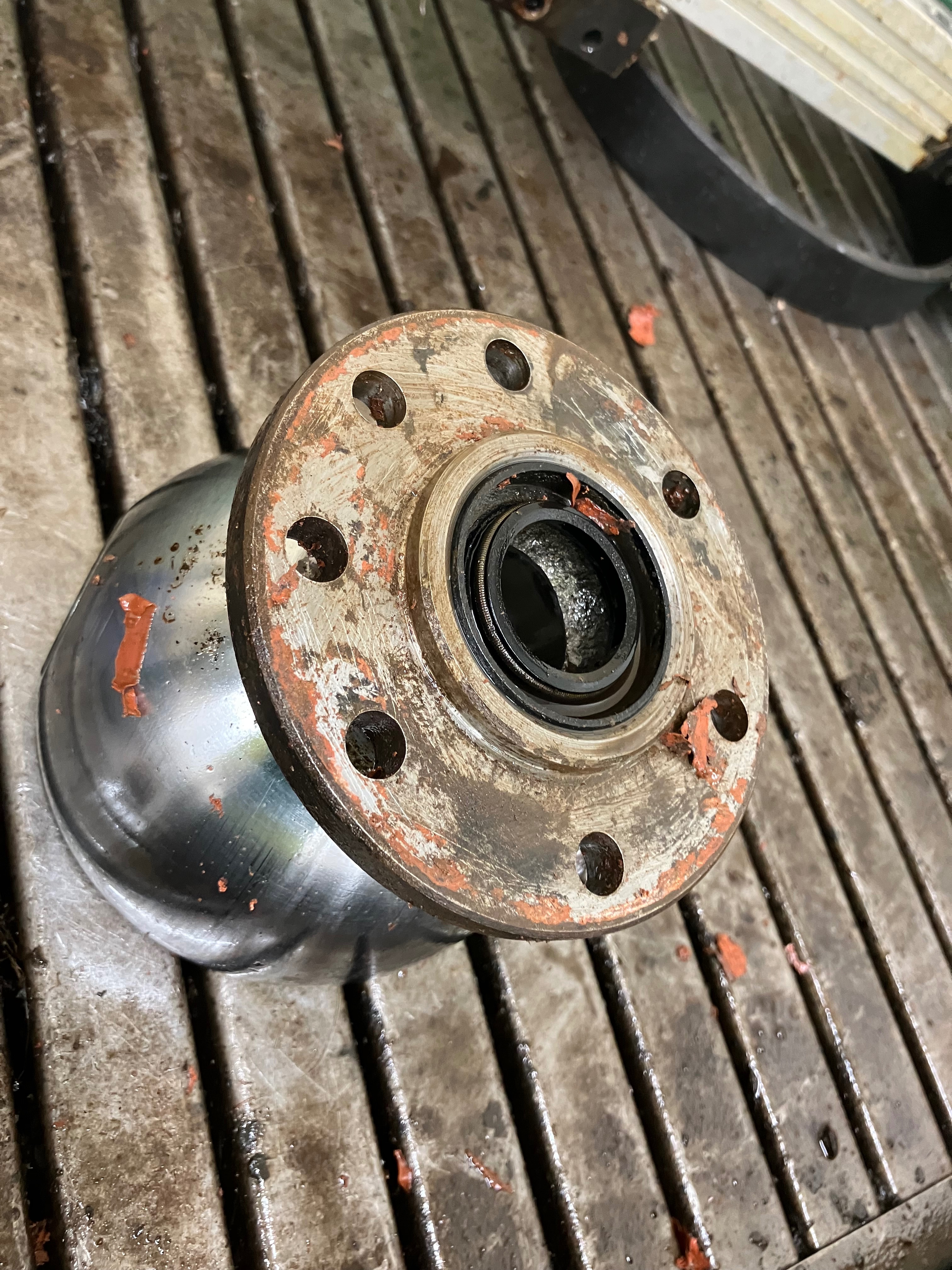

Ahoj,
Řeším přední nápravu a nejsem úplně znalý Defender problematice, rozebral sem kouli na přední nápravě a zjistil sem že je pochromovaná, nebo má na sobě lesklou vrstvu čehosi lesklého, ale problém je že to chytlo lišku a začíná se to loupat a když po tom má jezdit gufera tak by se hned zničilo.
Otázka:

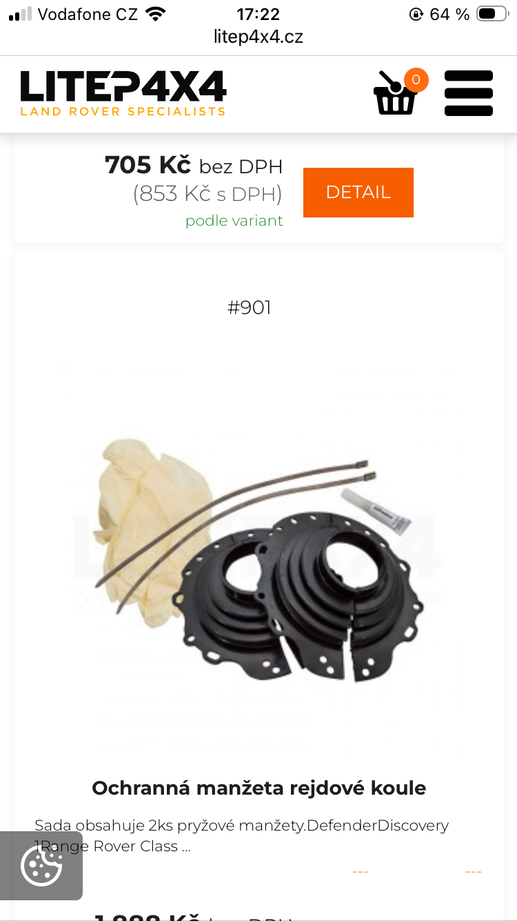

Koupit novou a nebo ji mam zkusit obrousit jemným brusným papírem a pak ji udržovat mastnou a nebo koupit přes to gumový manžety?

Podle fotky to není žádná tragédie.
Jezdí mně na dílnu daleko horší.
Asi bych jemně obrousil a nechal tak.
Když máš dostatek financí tak dej nové.
Manžety bych nedával. Pokud se jezdí v terénu tak nevydrží, trhají se a potom jsou plné hlíny a vody a uvniř to rezaví ještě víc.

Lehce přebrousit, a pokud je tam nějaký hlubší důlek nebo vryp, tak vyčistit, vyplnit vhodným epoxidem a potom zabrousit a zaleštit. Používal jsem profi epoxid Belzona, ale konkrétní typ už si nepomatuju.
