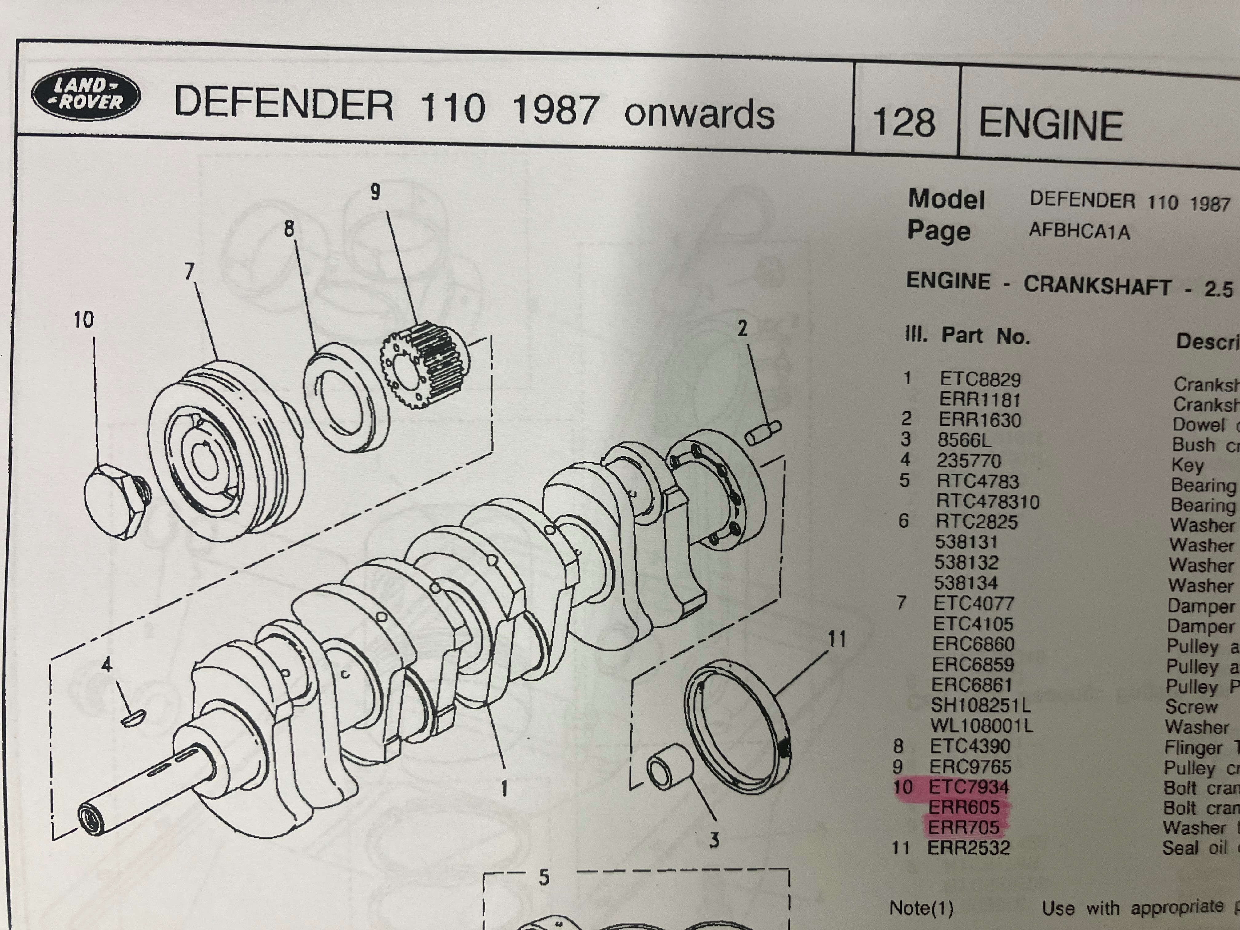

Ahoj,
Potřeboval bych poradit na motoru 2,5 td, 19J jak povolit šroub na klikové hřídeli, jestli máte někdo nějaký konstruktivní a ověřený postup.
Děkuji moc
Děkuji moc
