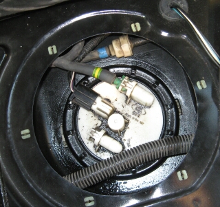

Asi pred tydnem jsem zacal citit uchazejici benzim u meho Free, zjistilo se, ze pod sedackou co je zatka k nadrzi kde je ten plastovy valec a veskera elekrika, tak ta cerna velka matka byla povolena a bylo vyskocene to tesneni po dni, to jsem udelal, ale benzim mi tam odsud kape porad, prikladam i foto, muze byt unavena to tesneni pod tou podlozkou, nebo mi tam chybi jedna hadice, jak je privod do nadrze viz fotka? Nechybi mi tam hadice? :roll: dekuju za rychlou pomoc, auto mam prave rozebrane... :evil:

Hadica tam nechyba, podla foto je to presne ako u mna. Mas asi vadne to gumove tesnenie alebo zle nasadene. Ja som to tesnenie menil, treba ho najprv navliect na palivove cerpadlo a potom cerpadlo nasadit do nadrze, zatlacit a dotiahnut plechovu maticu, lahsie to ide ked sa zavit trochu namaze vazelinou.

Vlado: dekuju za koment, zkusim to zitra rozebrat, nebude problem v tom, kdyz vypojim ten kabel s elektrikou a tu trubku s benzinem, nebude to z toho strikat? zkusim tam to tesneni nasadit znovu, kdyz bude spatne, nemam poneti kde ho koupit nove...? :idea: jinak moc diky za pomoc!

Hadicku odistis a vytiahnes aj s tou zelenou koncovkou, trocha s toho crkne, priprav si handru. El. konektor kludne odpoj, je to od plavaku.
Ale teraz som si spomenul, ze v minulom prispevku som to domotal, ked vyberas cerpadlo mne ostalo tesnenie na cerpadle, nove tesnenie sa nasadi na nadrz a cerpadlo sa nastrci cez neho.
Bacha, ked budes vyberat cerpadlo tecie s neho benzin a opatrne aby si si nezohol plavak.

Diky Vlado, snad to bude v pohode, asi rovnou objednam to tesneni, nebudu to uz ani zkouset...ahoj
