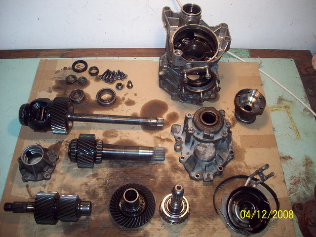

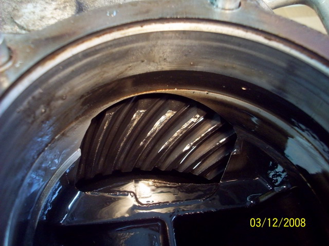

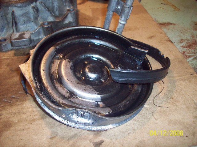

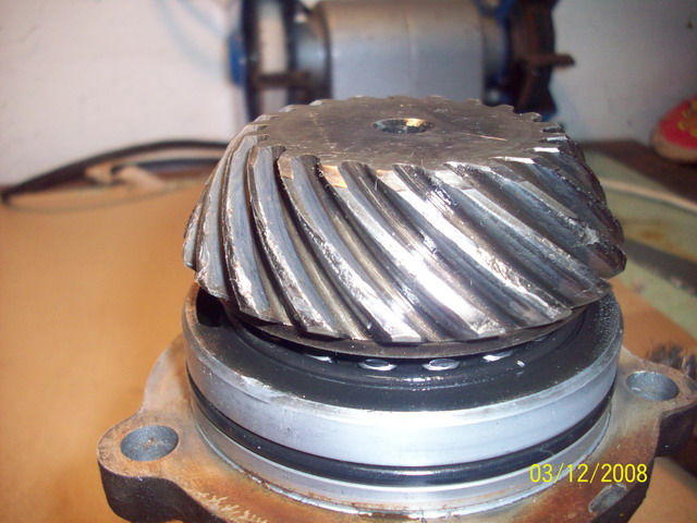

Tak to na mna prislo :( IRD zacala byt hlucna a sem tam sa ozvalo lupnutie (hlavne pri spiatocke). Vymontoval som IRD, rozobral a zistil: jedno lozisko rozpadnute, zuby na hruske a sukoli poskodene, olej ako cierna metaliza. Idem objednat visko spojku a servisny kit na IRD - vsetky loziska, gufera a hruska so sukolim. A teraz moja otazka: vie niekto ako sa nedestruktivne vymontuje ten hlinnikovy chladic zozadu aby som mohol dostat von to velke ozubene kolo? Prikladam foto.

Zkoušel jsem to na třech skříních a ani jeden výměník to nepřežil bez poškození....
Možná jsem neměl dost trpělivosti, ale vždycky jsem to někde prosekl.

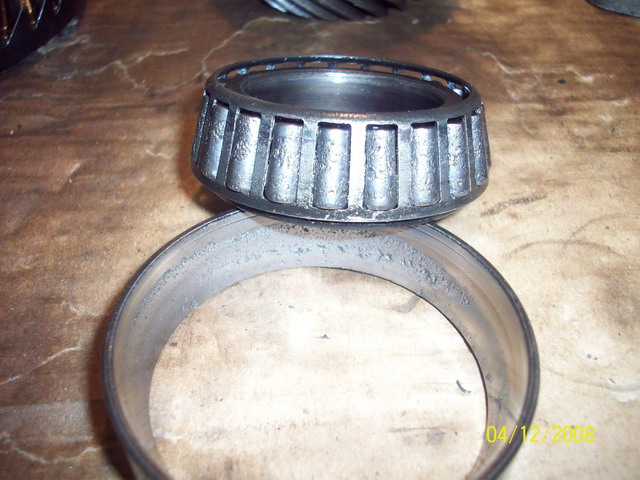

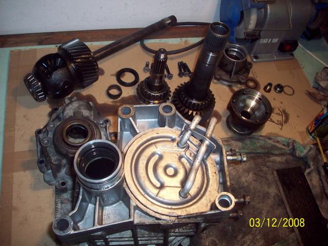

a ten chladic sa vybrat bez poskodenia asi fakt neda nemal som na to trpezlivost vid obr. prikladam aj foto vadneho loziska a celej rozobratej IRD. Teraz cakam zasielku z UK, free bude mat pekne vianoce :)

Tak konecne som sa dockal vsetkych suciastok na IRD a podarilo sa mi s kolegom automechanikom ju repasovat. Vymenili sme sukolie s hruskou 7 lozisk 2 gufera a chladic oleja. Najvacsi problem bol stiahnut stare loziska z tych ocelovych hriadeli, museli sme do loziskovych puzdier karboskou vytvorit drazky aby sa za co mal zachytit stahovak. Nove loziska sa nalisovali celkom v pohode a zostavenie IRD nema ziadne zaludnosti, nakoniec sa prekvapivo lahko nasadi novy chladic a IRD ide na auto, nasadi sa prava polos, zostavi PP kolo, napustia oleje, voda a hotovo. To vsetko stalo 2 dni roboty + 13500Sk material. Auto uz jazdi a na dusi hreje dobry pocit z vlastnej roboty. Bez specialnych stahovakov a lisu sa to ale neda. :)
