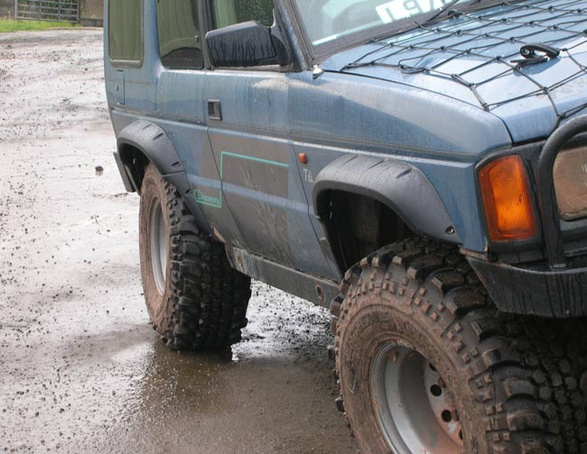

Pokud chceš něco ještě většího tak toto:
extrémní lemy Scorpion racing.jpg (63.72 KiB) Zobrazeno 6626 x

nieco podobne ma mat Milos, ale este stale ich nema - . a budu pasovat na D2?

Pasovat budou, ale počítej s se stříháním plechů a řezáním zadních dveří.

Se http://www.scorpionracing.co.uk/ domluva žádná není. To spíš se domluvíš s hluchým koněm. Napřed, že není problém nemaj skladem atd. po měsíci urgencí s nich vypadlo, že na D2 se nedělaj. Tak jsem objednal variantu Discovery, Range Rover měly by po menších úpravách sedět. Miloš II

Kukám,tak další pacoš se 33". No a pak,že sou velký. :lol: :lol: :lol: Já mám ty nižší lemy ,3 cm podložky pod disky a dobrý.Bez podložek mi to připadalo úzký :D . Nicméně blatníky jsou vystříhaný a při max křížení NO PROBLEM.( zadní stabilizátor je fuč ) :P

Tie co "ponuka" Scorpion Racing su Roccia arches a uz sa nevyrabaju. Oslovil som hadam tridsat distributorov off-doplnkov po celom svete ci ich neponukaju a ziadny mi zatial nedal kladnu odpoved.

otazka . kde maju tie lemy na disco1 za najlepsiu cenu . asi budem rezat - ma to niekto pofotene , hlavne detaily okolo zadnych dvery. .

Maro Martinec je taky řezal a má to mnohem lepš na pohled, já zabral moc velkou špónu :lol:

Ruda jezdí disky Borbet 8x15" a pneu Bridgestone 33x12,5x15" jenže má auto hoooodně zvedlé :wink:
