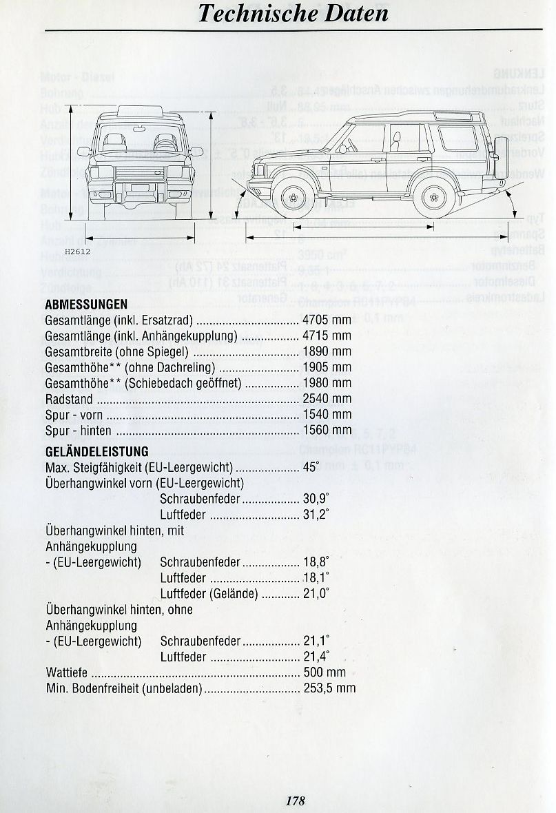

Od tematu..
kolik ma disko2 delku a vysku?
Objednavam trajekt i pro kluky....
diky
Discovery 3 ,bez skrabancu
zbynek
Příspěvky: 822
tel.: 724258113
auto: DII 99
#18 Příspěvek od zbynek » 09 led 2009 15:13
Nebyl jsem línej zapnout scaner. Sice jsem už na odchodu, ale co bych neudělal pro kolegu.
(140.52 KiB) Staženo 758 x
