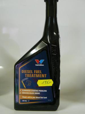

Nebo toto:
valvoline diesel fuel treatment Při ochlazování nafty jsou charakteristické dva teplotní stavy: bod zakalení (vločkování) a bod tuhnutí. Bod zakalení je teplota, při které se tvoří velmi malé krystalky parafínu. Polymerické naftové anti-gely jako je Valvoline Diesel Fuel Treatment nesnižují bod zákalu. Ředidla jako petrolej, alkohol, olej atd. snižuje tento bod, ale také znehodnocují palivo snížením bodu vzplanutí, viskozity, mazací schopnosti a energetické hodnoty. Valvoline Diesel Fuel Treatment udržuje parafin ve formě malých krystalků, aby se nespojily v gel. Bod tuhnutí je teplota při které se parafínové krystalky shlukují (spojují dohromady) a tím se vytvoří gel. Tato masa ztuhne v potrubí a čerpadlo ji není schopno čerpat. Valvoline Diesel Fuel Treatment snižuje bod tuhnutí tím, že zabraňuje shluknutí parafinů v palivu až do dosažení snížené teploty. Palivo musí být ošetřeno dříve, než dosáhne bodu tuhnutí. Poté co zgeluje musí být nejprve ohřáto nebo rozpuštěno.
