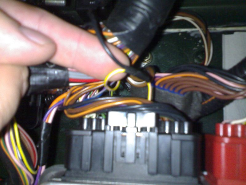

Podrobný návod k zapojení otáčkoměru v Td5.
www.roverworld.com/contagiri_td5.htm
Re: Otáčkoměr-zapojení v TD5
#8 Příspěvek od MOPADŽI » 09 pro 2009 08:22
Tak došlo k tomu, že jsem si pořídil otáčkoměr a předal odborníkům k zapojení.
Bohužel, podle všech návodů, co jsou výše v tomto vláknu, nám to stále nefunguje :evil:
Včera večer jsem to telefonicky přímo z dílny, konzultoval s Danem, ale také nic...
Prostě nám to z toho pinu č.19 z kterého vede bílý drát (černý konektor), nedává impulsy, či co...
Otáčkoměr je VDO kupován v ex tecu a zapojen, podle jejich návodu - nefunguje.
Jinak svítí, ručička reaguje tzn. nepředpokládáme, že by byl špatný přístroj.
Jak se to dá vyzkoušet ?
Napadá vás někoho, něco ?

Napádá mě, jestli to nesouvisí s výpatky tahu motoru co tš trápí.
Příspěvky: 15419
#10 Příspěvek od MadTom » 09 pro 2009 08:53
Jestli máte aspoň tušení, kolik impulzů tam má lézt, tak generátor, kterým by to šlo nasimulovat mám, ale nejlépe vzít osciloskop a kouknout se na ten drát z auta, jestli tam nějaké impulzy vůbec jsou.

Tak otáčkoměr už otáčkoměruje. Na osciloscopu se zjistilo, že žádný z drátu na ECU, nedává impulsy. Nevím jak je to možné, ale je to tak. Vyřešilo se to tedy vývodem z alternátoru na třetí diodě...
