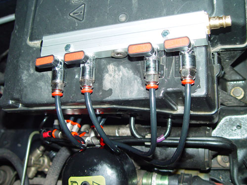

Jelikož jezdíme čím dál déle a strach z toho že se stane něco se vzduchovém pérováním je velký :twisted: tak jsme s kámošem vyrobili toto a funguje to perfektně . Stačí mít sebou pro všechny případy ruční pumpu nebo nějaký kompresor. Když by měl někdo zájem tak se dá celej komplet zajistit.

MartinMM píše:Jelikož jezdíme čím dál déle a strach z toho že se stane něco se vzduchovém pérováním je velký :twisted: tak jsme s kámošem vyrobili toto a funguje to perfektně . Stačí mít sebou pro všechny případy ruční pumpu nebo nějaký kompresor. Když by měl někdo zájem tak se dá celej komplet zajistit.
Budu to sledovat a v jiste casti diskuse to poridim, kdyz to pujde i na D3.

Pasovat to určo bude , vzduchové hadice jsou stejné,jen si nejsu jist zda na D2 nejsou jen zadní měchy?? to by ti pak stačil poloviční . M

Erik myslel D III a tam jsou taky všechny polonápravy na vzduchu. :wink: a to sem si říkal,že by stačilo ventilek na vzduchojem a dofoukat externím kompresorem ( v případě,že by odešel ten kompresor na autě ) Ke každýmu kolu by byl asi problém,bo by ty čidla nechápali i s Terain Response. :lol: ( když to má 3 polohy )

No nevím ale dle zkušeností s RR kdy me skočila chyba, třeba špatné čidlo nebo čidlo tlaku tak komresor funguje a nadrž dofouká ale ventilový blok to dál nepustí . Já mám vývod na vzduchojemu a na něm hadici ale když nasločila chyba tak jsem si mohl dofoukat akorát tak kola :lol: je jasné že toto zařízení člověk moc nevyužije ale kdo jel na sfouklém autě někam na odmáznutí chyb tak ví očem mluvím. Já to beru jako jistotu a doufám že to nebudu potřebovat nikdy ale třeba dnes při štelování předvstřiku a výměně termostatu to bodlo , nofoukali se jen zadni měchy a byl daleko lepší přístup k motoru.

No ten špalek dřeva je pecka to by mě asi nenapadlo :lol: :lol: ale proč ne , když měch bouchne tak je to dobré nouzové řešení ale myslím si že dobrej měch by měl neco vydržet a když jezdím do terénu a nějaké expedice tak bych si hlidal jejich životnost.
