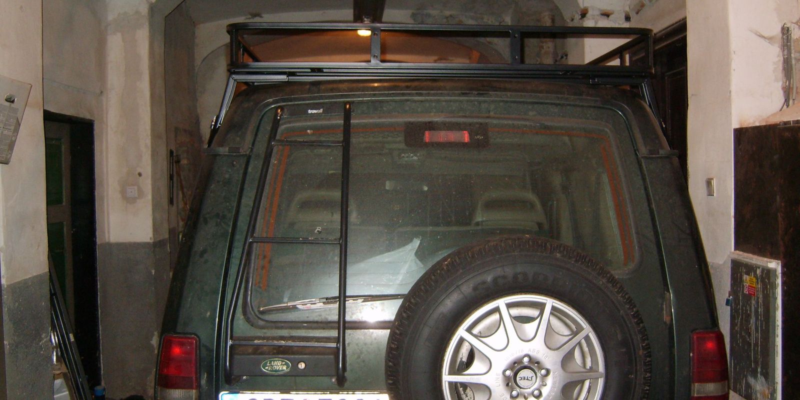

já mam stabilně kolem 90 kg a ty dveře se ani nehnou, když po něm lítam. Teprve ve středu bych měl mít hotovou zahrádku, tak když něco fotim na něm zůstávám, byl jsem na něm i s WAPkou v ruce při odbahňování střechy a úplně vpohodě. Stabilní je dost, hlavně si zkontroluj stav pantů dveří a zámku, protože tyhle tři body pak veškerou tu váhu i sdveřma držej, možná bych ty matky, co se zatlučou do 4 vyvrtanejch děr a pak se k nim ten žebřík přišroubuje, zalepil lepidlem, ale mě to drží úplně vpohodě i bez toho, zkus klidně ty britishcars, neměl bych z toho strach, žebřík vlastně leží na horní straně dveří, udělam ti foto

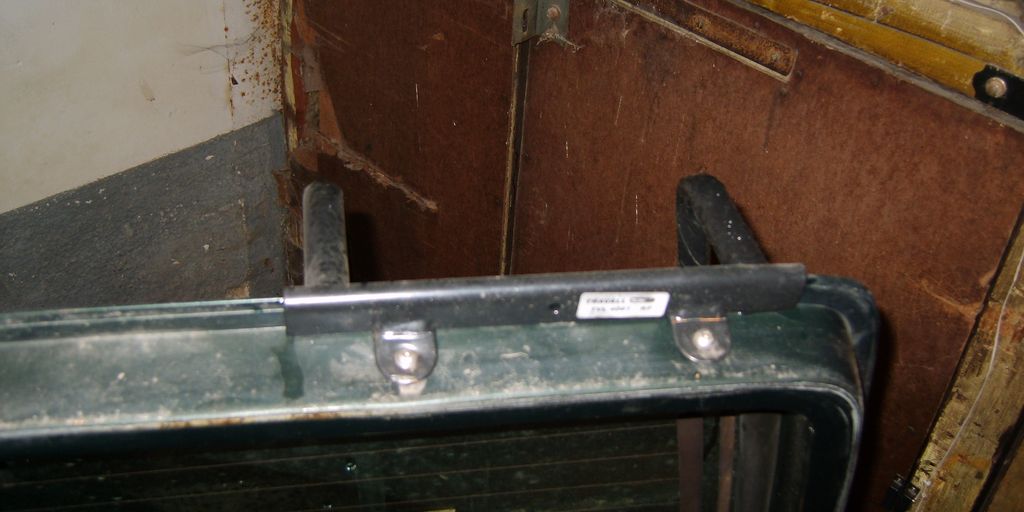

ty fotky - celková je naležato, páč parkuju na chodbě hned vedle dveří od obýváku a kromě auta je tam ještě traktor, takže málo místa, kdyžtak to přefotim někdy ve dne...
(111.86 KiB) Staženo 498 x
(148.88 KiB) Staženo 495 x

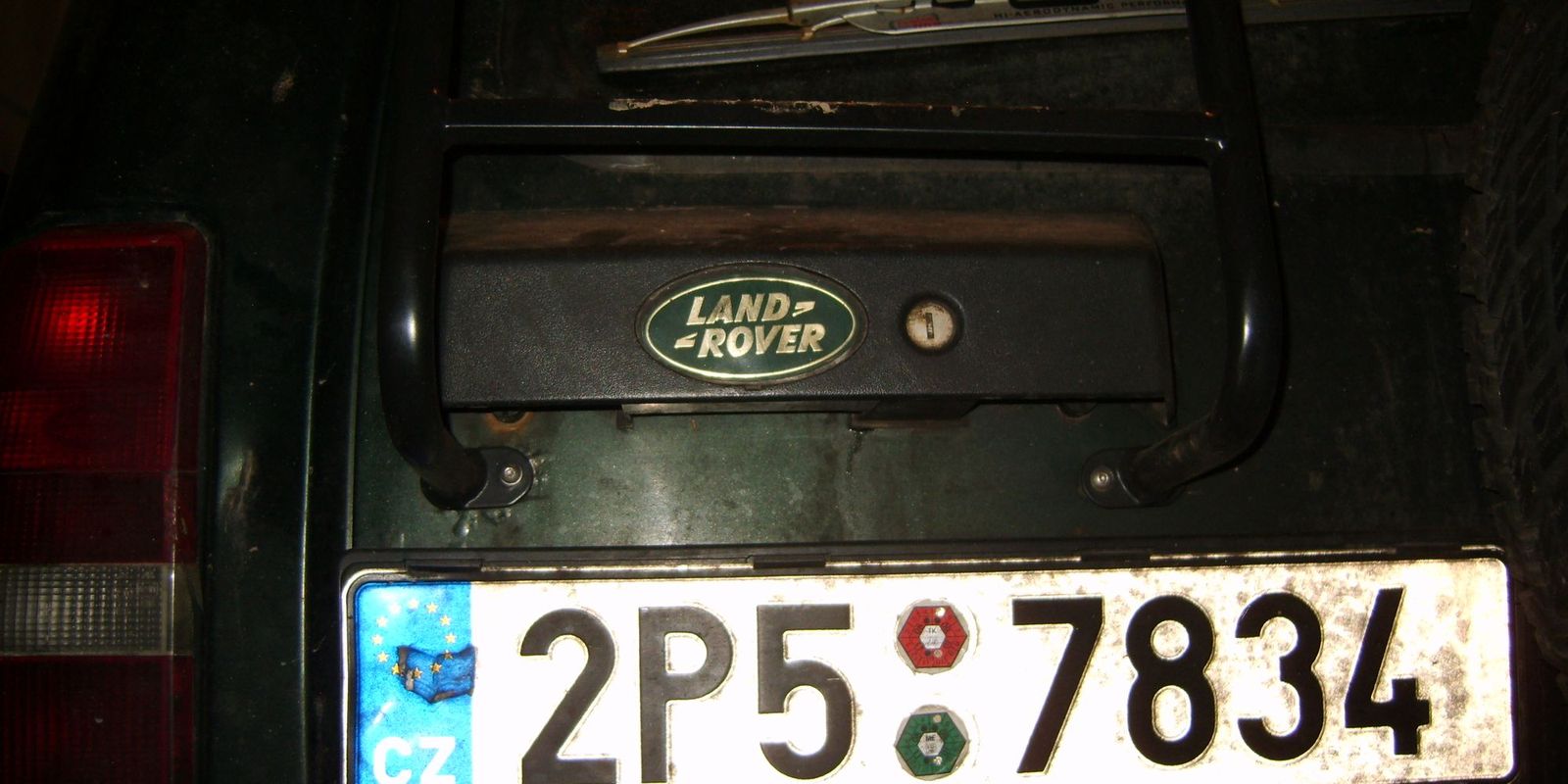

díky za to foto můžeš mi ještě blejsknout jak je to řešený pod osvětlením spz :?:

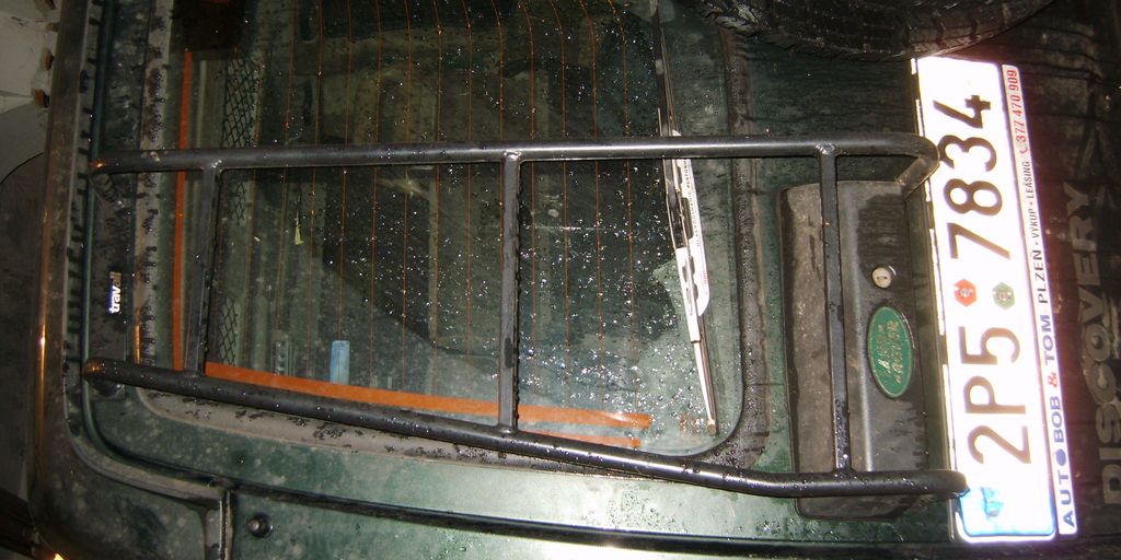

jen se vyvrtaj 2 přesný díry nahoře, 2 dole, natlučou se tam válečky se závitem (v tvým případě bych je radši máznul epoxidem, ale na tom svým jsem to nedělal a můžu na něm i skákat), nalepí se gumičky na místa kde je žebřík v kontaktu se dveřma (nahoře jedna velká a dole 2 malý) a přišroubuje se. Za 10 min hotovo....
detail spodního uchycení
(190.4 KiB) Staženo 367 x
A jak to vypadá se zakázkovou zahrádkou...
(215.79 KiB) Staženo 365 x
