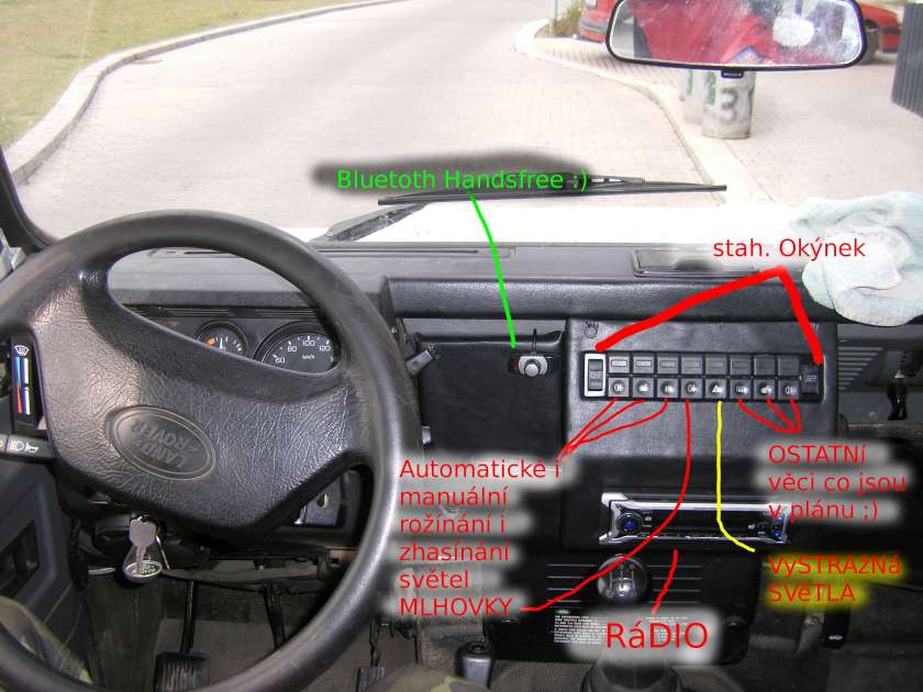

#7 Příspěvek od DEFIKPV » 02 lis 2009 18:02
Koukám koukám .. staré téma
Tak jen pro zajímavost.... koupit středový panel na TD5 r.v. 2000 za takový prachy co jsem našel mi přišlo fakt PŘEDRAŽENÝ .. a Defendry se upllně nabízejí k "bastlení" tož jsme udělaly svuj středovej panel :) z překlyšky a potažený koženkou cca 12 tlačítek a díra na Rádio jinak z boku jsme daly zásuvku a konektor na dobyjení přez USB ........ skloňování světel jsme daly pod popelník (přece jenom to člověk nepoužívá denně a popelník jde snadno vyndat.... (při tomto bastlení dodělání.... Centrálního zamykání na všech 5ti dveřích, auto. rožínání světel.. a el. otvírání předních okýnek [samozdřejmě že rez ve dveřích byla očištěna a všechno přelakováno, nakonzervováno] zrovna jsme i nachystaly vyhřívání zrcátek + bomba věc MAGIKCAR ...dálkový start...dochlazování turba..atd.. ...pager o stavu auta dosah píšou až 2Km :D víc jak 200m nefungovalo :lol: )
PS: fotky dodám zítra :lol:
DOUFÁM ŽE DOSTANU ASPOŇ MALOU POCHVALU :mrgreen: :mrgreen:

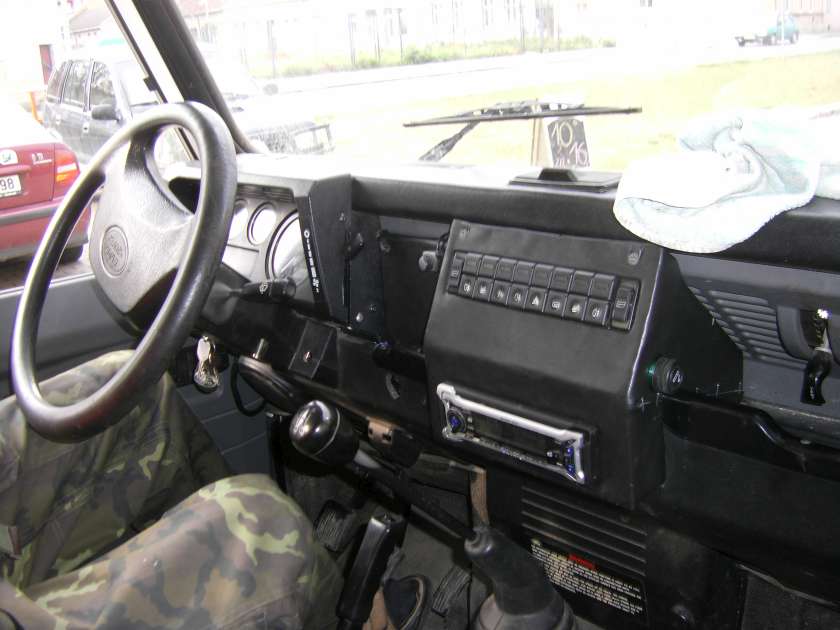

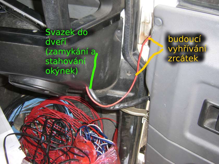

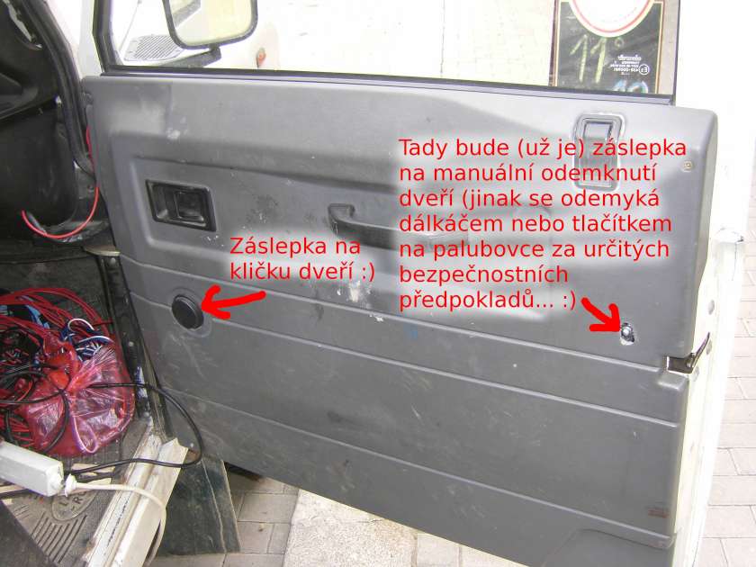

#9 Příspěvek od DEFIKPV » 03 lis 2009 13:59
PRÁCE na panelu trvala cca jeden den ale zapojit el. okna , centrálko a automatické rožínání světel k tomu potom Magikcar ...
vychytání chybek.... trvalo asi týden.....
tlačítka byly použity z Peugeot 305 (myslím) na vrakáči za 500 a zbytek jinak pár stovek rožínání světel kabeláž...atd..
no celá úprava i když počítám el okýnka...+ řídící jednotku na centrálko asi celá úprava vyšla na 6 000 (magikcar jsme měli už dýl z jiného auta)
popis dveří (pravé, přední)
(58.52 KiB) Staženo 1262 x
přívod do dveří
(68.38 KiB) Staženo 1263 x
funkce panelu :)
(62.8 KiB) Staženo 1260 x
pohled z boku :) ..
MUSELY JSME SI TO POCHVÁLIT
(49.41 KiB) Staženo 1259 x
