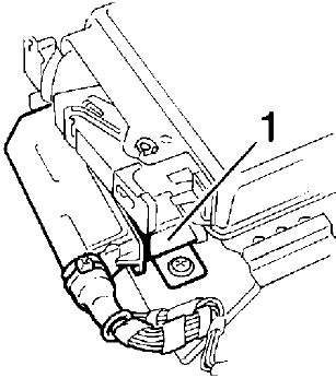

Zdravim, potrebuji poslat eliotovi jednotku EAS a rad bych se ujistil, zda-li jsem vymontoval tu spravnou: Je to doufam ta co je pod sedackou hnedka vepredu (nize polozena) Je tam sice vzadu a o neco vyse jeste druha (jak kostka masla), ale tady ta placata ma na sobe napsane " SUSPENSION HEIGHT CONTROL UNIT" tak by to mela byt ona, nebo?

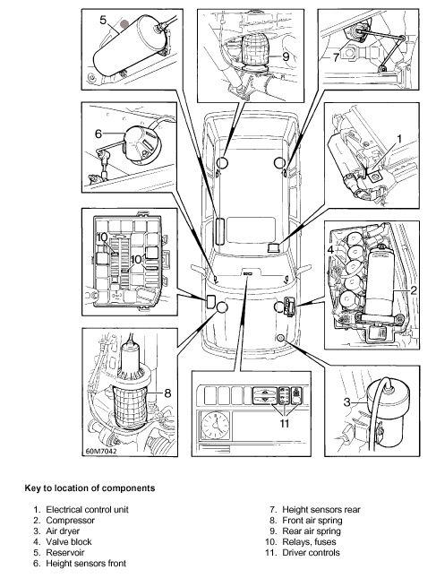

Je to ona.
Obrázky pro sichr :wink:
