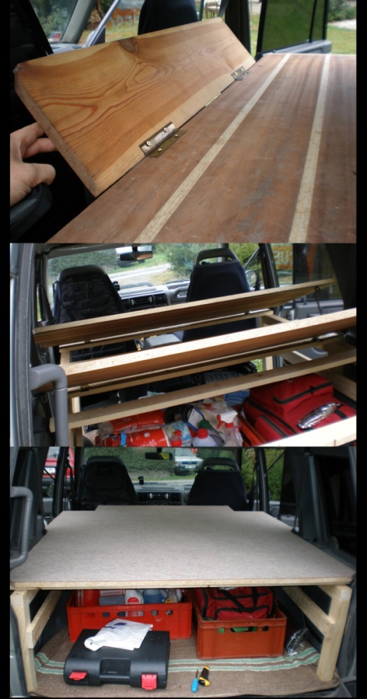

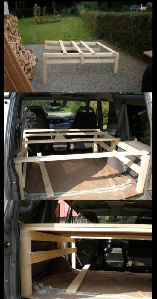

Po dlouhym zkoumání,měření a vymýšlení jsem si taky udělal spaní do DI
(176.42 KiB) Staženo 1170 x
(170.93 KiB) Staženo 1169 x

kurňa vypadá to dobře, a nějaké rozměry nemáš ať nemusím koumat a měřit. a jak to je za jízdy?
dík m.

forest píše:kurňa vypadá to dobře, a nějaké rozměry nemáš ať nemusím koumat a měřit. a jak to je za jízdy?
dík m.
jak bude chvíle tak to poměřím a nějak zakreslím,ale příští týden jsem asi v Rumunsku tak uvidím jak to stihnu. jinak za jízdy klid (ty příčky pod deskami jsem podlepil kobercem) ale na vetších hupech to klepne to je jasný.
