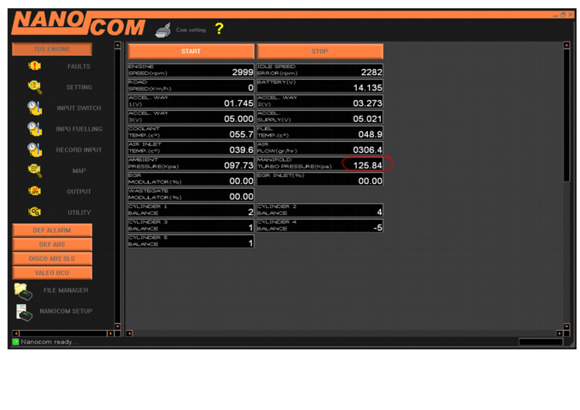

Tak mi nějak trucuje D2 jezdím s načipovanou ECU +35 hp a při 2800 ot. při 105km mi v Disco cukne a vyskočí na palubce oranžovej symbol motor (stalo se mi, že se úplně odstavil motor) Do této rychlosti chod motoru pravidelný, klidný reaguje na přidaní plyny ihned. Po překročení uvedené rychlosti (při zařazené 5 rychlosti) vyskočí chybová hláška
FAULT 15-02 High speed cranck LOGGED

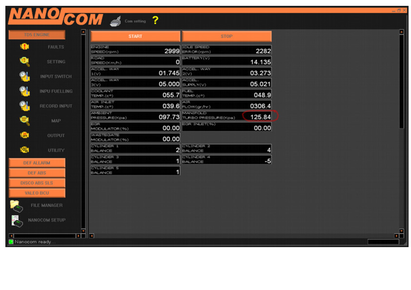

#7 Příspěvek od Miloš II » 24 dub 2009 18:12
Snímač vyměněn Disco se jeví, že je OK vymetl jsem saze přes 3000ot. chod motoru pravidelný. Jen tak ze zvědavosti jsem změřil digitálním měřákem odpor nového čidla 1,314 kohm, staré čidlo mělo 1,370 kohm Označení čidla NSC100790
Po výměně snímače tlaku a zároveň i trojcestného ventilu se tlak za turbem ustálil při 3000 ot. na 1,25 bar což je OK. Miloš II

Miloš II píše: ... se tlak za turbem ustálil při 3000 ot. na 1,25 bar což je OK. Miloš II
Milosu odkial si cerpal tuto informaciu ?

#15 Příspěvek od patrik » 23 srp 2009 15:49
aj mna to zaujima - :roll: teda ak nahodou to Dano nemyslel ironicky .
Re: NANOCOM
#16 Příspěvek od RudaK » 23 srp 2009 18:27
Tlak turba má zakroužkovaný na tom výsledku Nanocomu .... :wink: o pár řádků vejš :mrgreen:

#17 Příspěvek od patrik » 23 srp 2009 19:59
to ano ,ale odkial vie ze je spravny :!:
Příspěvky: 5140
Re: NANOCOM
#18 Příspěvek od DanoDEF » 23 srp 2009 20:18
patrik píše:to ano ,ale odkial vie ze je spravny :!:
... no od tej doby som postudoval nejake materialy a popisal nejake maily
... Defender ma max tlak 210kpa a Disko 230kpa ( standart t.j. bez uprav a chipu vid workshop manual )
... nanocom to zobrazuje trosku inac resp treba to pozerat v grafickom prehlade
patrik
Příspěvky: 2623
Bydliště: slovensky grob
Re: NANOCOM
#19 Příspěvek od patrik » 23 srp 2009 21:22
to znamena ze ma Milos slaby tlak, alebo sa meria v inych otackach? pochopil som to tak ze on robil meranie pri ustalenych otackach - bez pridania plneho plynu. pri pridani plynu mu to ma ukazovat ten tlak ako si pisal 230kpa
Naposledy upravil(a) patrik dne 23 srp 2009 21:30, celkem upraveno 1 x.
Re: NANOCOM
#20 Příspěvek od RudaK » 23 srp 2009 21:27
Miloš II je 100% LandRoverista....... :P :P :P
