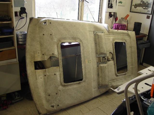

Střechovice děláme. Střecha ale musí ven a očistit až na podklad
Opravovat původní a na autě nemá smysl.
Jedinej problém je barva, vzorkovník je omezenej a střecha na disko je širší než 1,5 metru a většina látek se dělaj jen do tohoto rozměru.
RRC se do 1,5 metru vleze

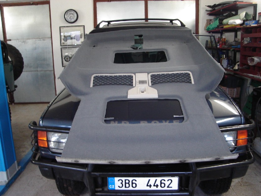

Když si to měl vydělané, tak ti to každej dobrej čalouník snad udělá.
Ono je to na ně moc veliký. Můj čalouník to dělá u nás na dílně, protože se to do té jeho nevleze
