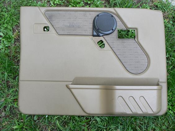

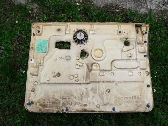

Taky se mi ulomily, resp. už ulomeny byly. :roll:
11.7.2009 025+.jpg (65.8 KiB) Zobrazeno 8301 x
11.7.2009 026+.jpg (72.39 KiB) Zobrazeno 8303 x
