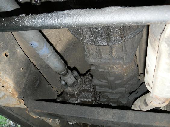

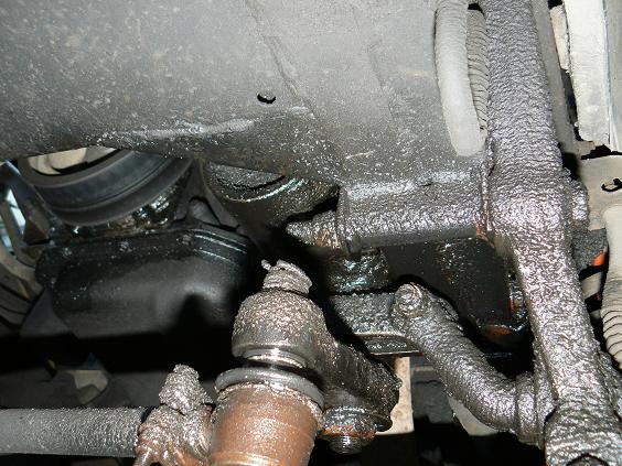

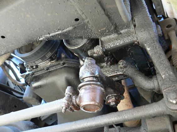

#7 Příspěvek od Steve » 20 zář 2009 18:40
No u mě je to taky hitparáda...... :roll:
4.4.2009 385+.jpg (67.03 KiB) Zobrazeno 6780 x
11.4.2009 103+.jpg (83.1 KiB) Zobrazeno 6779 x
11.4.2009 115+.jpg (63.45 KiB) Zobrazeno 6780 x
