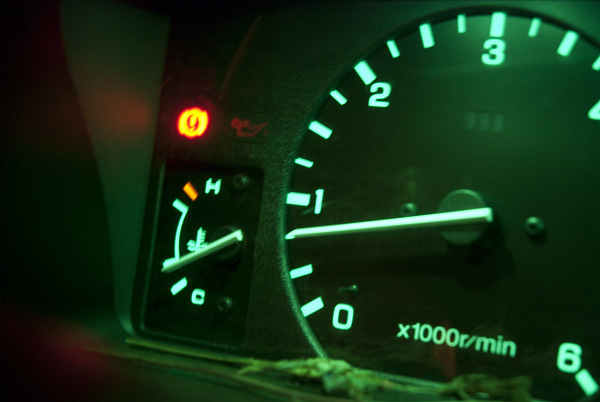

Zdravim, taky mam asi problem s topenim, v dnesnim, byt mrazivem veceru (nejakych 11 pod nulou) jsem jel asi 50 kilometru do hor, za celou dobu teplomer neprekrocil tu druhou carku od spoda a to jeste jen ve stoupani, jak jsem je po rovince a motor sel "volneji", rucicka spadla az k prvni carce, nebo do spodni poloviny. Na zpatecni ceste to same, jak jsem jel z kopce, tak rucicka temer porad u prvni carky dole, jen pri zatezi motoru do kopce se to pohlo k te druhe, ale pres ni vubec. No a po dojeti domu jsem mel na bocnich oknech ZEVNITR regulerni namrazu
Predpokladam, ze by to taky mohl byt spatne spinajici termostat, muzou to znalejsi potvrdit? Diky
Pro ilustraci prikladam fotku, kam to v tyhle zime vyleze nejvejs....

Re: Topení Discovery
jo tak přesně takhle se to chovalo mě,dal sem termostat a je ručička stále v polovině budíku a to i když je venku -10 a topímě to slušně po tak 30km už ubírám na topení protoře je tam vedro,dej termostat není na co čekat,ten muj měl už vevnitř uplně vyžranou tu těsnící gumu takže tam byla stálá mezera tak 1mm a to prostě v takovýhle zimě asi stačí nato bay to jezdilo studený
