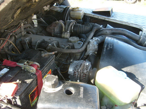

Ahoj, kluci kde má dvoustovka u defíka umístněné čerpadlo k posilovači? pokud by jste měl někdo fotku bylo by to super.
mám čerpadlo s držákem ,ale nějak mi to nikam nepasuje.Asi mi ještě neco chybí.díkes

toto je discovera Obrázek

Land Jirka píše:toto je discovera Obrázek
Jirko dík ,ale obrázek neníííí. :wink: nebo ho nevím kde.

#5 Příspěvek od Land Jirka » 19 led 2010 19:13

Jenže Discovery to má jinak než Defík. Defík má turbo nahoře a sání dole, tím pádem má i jinak servo a altíik. Je to kvůli tomu, že by u Defíka který má motor víc vzadu nebylo kam vyvést výfukový svod. K

#8 Příspěvek od Mirek70 » 19 led 2010 20:24
Land Jirka píše:V Mozille to vidět je v Exploleru ne :evil:
já mám Mozilu? ale vůbec se mi nic nenabízelo.Ale ted už ho vidíím.děkuji.
nic méně asi by se ,musel vyměnit držák alternátoru, není to k čemu přišroubovat.
jo Karel má pravdu, motory jsou trochu jiný, ale blok bude stejnej ne?
koukám že i prsa a kryt rozvodů je uplně jinej.

#9 Příspěvek od Land Jirka » 19 led 2010 20:39
motor je stejnej ale jinak nastrojenej agregátama.
to byl taky jeden z důvodů vývoje 300tdi, aby se motor v defíku a diskošce neodlišoval

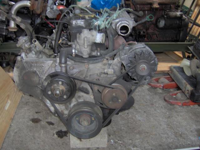

Nemůžu nikde tu fotku motoru 200tdi v defíku najít.
Je to podobný té discovery, ale alternátor je níž a pod ním je to servo, které je hnané od řemenice na klice (mám dojem)

#10 Příspěvek od Land Jirka » 19 led 2010 20:47

Mám Mozillu Firefox a taky se mi ten první obrázek nezobrazil. Ale teď už ho vidim, dík za něj. Mirek navrhnul aby se vyhodil jeden altík ze zebry a místo něj se namontovala pumpa, což se zdá asi jako nejlepší řešení.

Kde máš umístěnej druhej altík?
Ještě mě napadlo, že by se moh dát nějakej agregát na místo, kde se dává klima (nad vstřikovací čerpadlo)

Ten přídavnej altík je umístěnej napravo nahoře. Pumpa by šla místo původního, kterej je nalevo dole. Aternátor pak bude umístěnej poměrně vysoko a bude tak odolnější vůči máčení.

Tam nahoře bývá ten kompresor klimatizace :wink:

#16 Příspěvek od Mirek70 » 20 led 2010 16:17
Krang klimu nepotřebuje, je to drsnej týpek , tak to dám nahoru , s tím nemám problém. :wink:
