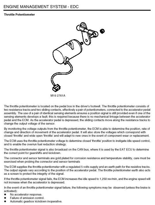

:? :? tak tu tedy fakt nevím , mně to dělá po ránu as tak 1 minutu, když mám studenou převodovku - automat , tak to prostě nejede, ale jinak nevím :( , ani nevím jak je to tady s plynem, jestli je klasika, nebo už napůl elektronika??
Tak se taky přidávám jak je to s plynem u TD 4 :)

Re: Freelander Td4 nereaguje na plyn
#3 Příspěvek od cesta » 22 úno 2010 06:46
Je to jen elektronika
tagr
Příspěvky: 2254
auto: Freelander 2004
Bydliště: PRAHA
#4 Příspěvek od tagr » 22 úno 2010 08:15
jo jo tak nějak jsem to tušil a ty jsi mě to hezky názorně potvrdil :( , ale zatím to fungule tak snad to vydrží vše :)
