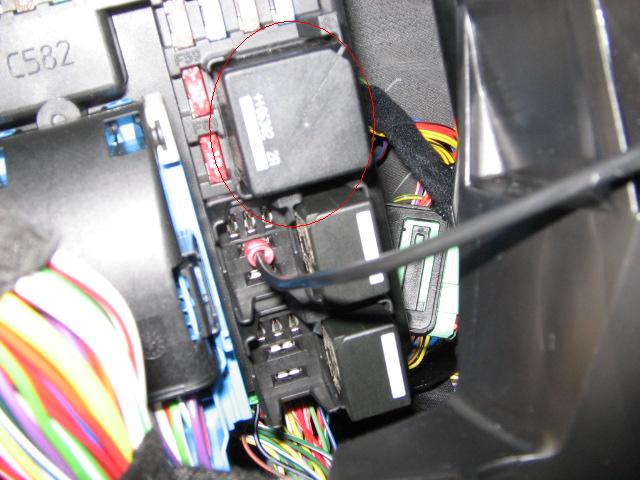

Tak sem se dokopal k dalšímu malému vylepšení. Je to jednoduchým rychlí a občas se to hodí :yes
Z pojistkové skříně vyhodíme tuhle kostku. Doplním že se jedná o pojistkovou skříň před spolujezdcem za tím otevíracím kastlíkem.

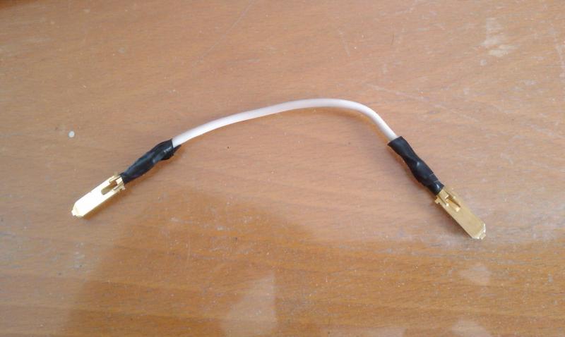

Uděláme takovejhle drátek.

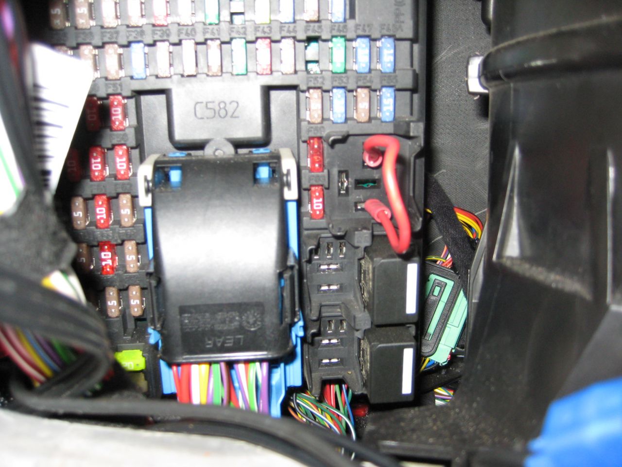

Nastrčíme do otvorů.

Kdyby někdo chtěl tak jeden hotovej drátek mi zůstal.
Oživí se všechny zásuvky mimo pravé přední bo na ni je potřeba stále mít otočený klíček :rofl .

Ruda: Asi ho nikdo nechce bo vyroba je jednoduchá takže je tvůj.

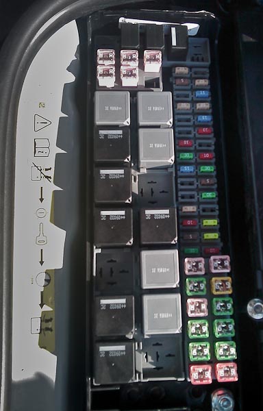

Ahoj, je to pojistkova skrinka vedle baterky? Protoze ta moje vypadá jinak a navíc podle popisu tam není relé, které by spínalo zásuvky. I když logika říká, že relátkem bej spínaný musej, ale kde, sakra, je? :-)
Díky
Tom

#9 Příspěvek od vizos » 04 čer 2010 08:58
Ne ne je to pojistková skříň před sedačkou spolujezdce za spodní otvírací přihrádkou.

#12 Příspěvek od Tomas K (tkala) » 04 čer 2010 22:22
Skříň najitá, to správný relé vyndaný, kontakty koupený... :-) Zítra dodělám drát a zapojuju lednici. Jako side efekt budu mít pořád zapnutou vysílačku. To jsem chtěl stejně předělat, takže :clap
Kdybych to tahal kabelem, stejně bych tam rval pojistku, bez ní ani ránu. Řešení překlenutím relátka je velice elegantní ve všech směrech.
Dík za rady, gentlemani. :Pohoda:
