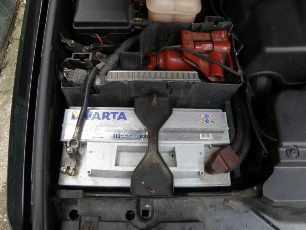

Mám tam Varta Silver Dynamic 100Ah/830A rozměry : 353x175x190 a pasuje tam akorát, 110Ah tam nenarveš aspoň ne od Varty.
A pročti si tohle téma je tam toho hodně http://landroverforum.klape.cz/forum/vi ... it=baterka" onclick="window.open(this.href);return false;
