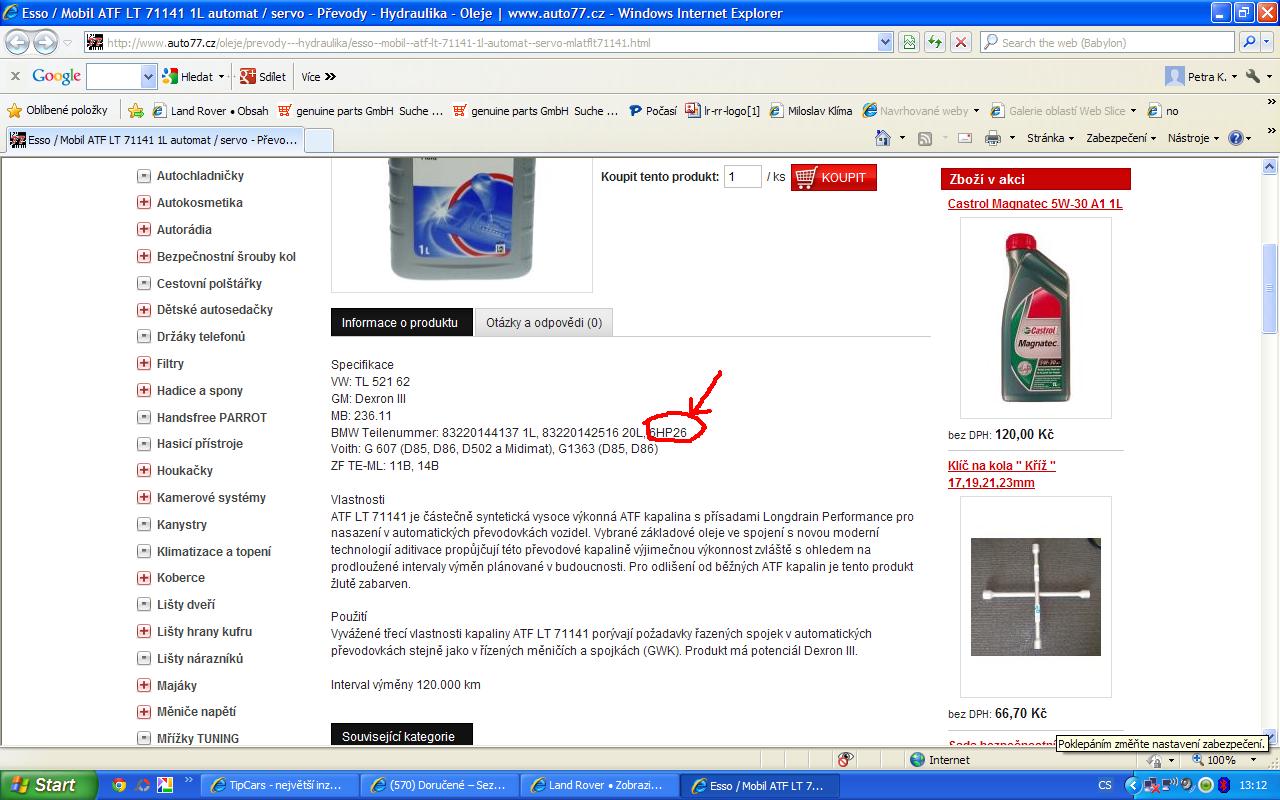

#17 Příspěvek od MILUNAK » 07 dub 2013 13:16
evo828 píše:Podla specifikacie na stranke vyrobcu sa mi nezda ze by ten Mobil bol vhodny do 6HP26.
evo828
Příspěvky: 364
Registrován: 02 úno 2009 14:11
tel.: ifoon
auto: mam
Re: aka napln do automatu Disco 3 (ZF 6hp26)
#18 Příspěvek od evo828 » 07 dub 2013 13:39
To co tam napise predajca je mi vcelku jedno. Ja hovorim o specifikacii vyrobcu - ta o 6hp26 nehovori.

#19 Příspěvek od libovka » 15 srp 2013 09:22
MILUNAK píše:
Tento olej tam opravdu nepatří.
