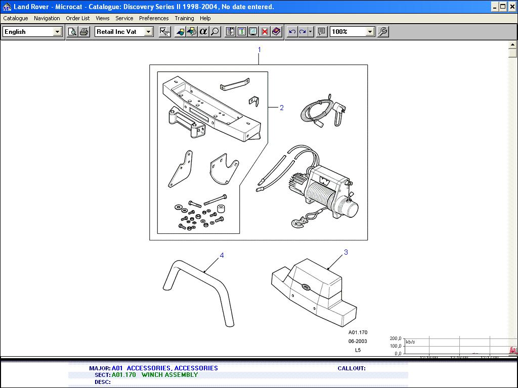

#7 Příspěvek od eliott » 18 dub 2010 12:36
Stavros píše: Come up tam treba nedas.
Tak třeba Superwinch LP8500 by tam šel, má 533 mm.
Jinak originál konzole vypadá takto:
