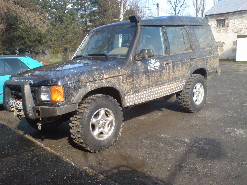

Jan Procházka
Příspěvky: 99
Registrován: 11 bře 2009 21:59
Bydliště: Liberec
Re: Zvýšení Disco II
#135 Příspěvek od Jan Procházka » 30 bře 2010 10:55
pneu 265/70 R16 skutečný průměr 80cm, lift 2" nastavené zadní tlumiče 5cm, bez podložek pod kola, nikde nic nedrhne...
(242.35 KiB) Staženo 755 x
(241.91 KiB) Staženo 984 x
EX...DII TD5, lift, snorkel, superwinch husky...
Nyní TOYOTA
emo
Příspěvky: 262
Registrován: 15 pro 2009 22:31
tel.: 00421907292772
auto: Discovery II
#136 Příspěvek od emo » 30 bře 2010 20:50
patrik píše:už som to tu daval . sada tlmičov 2 lifu si nerozumie s mechmi. tlmiče su kratke . mam patrolacke IM su dlhsie o 2 cm a pohoda - nič nebucha . ake značku tlmičou maš?
nazdar znacku tlmicov mam Terrafirma ale to to mi robilo este pred liftom 2 ked som isiel jazdit teren tak som zadok dofukol a tiez mi to buchalo pri rychlejsom prejazde hrbolmi teraz mam pod mechmi 5cm podlozky a robi to to iste neviem treba tam dat dlhsie tlmice ?
Jan Procházka
Příspěvky: 99
Bydliště: Liberec
#137 Příspěvek od Jan Procházka » 30 bře 2010 21:09
emo píše:
Musíš tlumiče vyměnit za delší...
Nyní TOYOTA
visby
Příspěvky: 2584
auto: Disco 2
#138 Příspěvek od visby » 30 bře 2010 23:09
emo píše:nazdar znacku tlmicov mam Terrafirma ale to to mi robilo este pred liftom 2 ked som isiel jazdit teren tak som zadok dofukol a tiez mi to buchalo pri rychlejsom prejazde hrbolmi teraz mam pod mechmi 5cm podlozky a robi to to iste neviem treba tam dat dlhsie tlmice ?
dlhsie tlmice...
emo
Příspěvky: 262
auto: Discovery II
#139 Příspěvek od emo » 31 bře 2010 20:41
Jan Procházka píše:pneu 265/70 R16 skutečný průměr 80cm, lift 2" nastavené zadní tlumiče 5cm, bez podložek pod kola, nikde nic nedrhne...
nazdar to tam vobec nemas rosirovacie podlozky ? a ked vytocis plny reid tiez ti to nikde nedrhne ?
patrik
Příspěvky: 2619
Bydliště: slovensky grob
#140 Příspěvek od patrik » 31 bře 2010 20:59
emo píše:
ked nahodiš rozširovacie podložky 3CM tak ti budu chytat kolesa o blatniky pri križeni.
