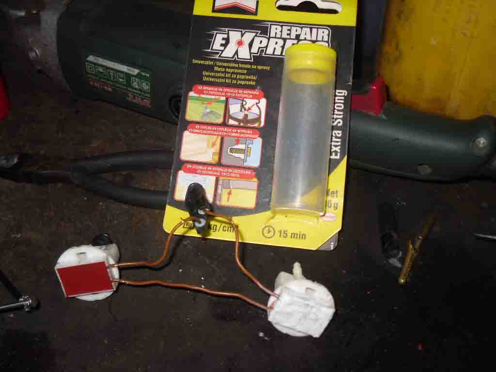

Koukni na na fóru -disco II, problemy a jejich řešeni,three amigos.Zrovna teď jsem dokončil opravu věčného ABS,TC,HDC podle toho příspěvku,akorát jsem neměl problém v konektoru uvnitř modulu,ale v jednom ze dvou těch micro spínačích.Jeden spínač nefungoval-studený spoj na desce-přeletováno a problém vyřešen.Přikládám foto.

- Hubert
- Příspěvky: 2531
- tel.: 724878985
- auto: D1 300 TDI, D3 TDV8
- Bydliště: Kousek do Třebíče
Re: Re:Závada při jízdě svítí kontrolky
Ty hřebíky jsou supr.
Jinak dobrá práce.
Tak jsem se na to dnes vrhnul a musel jsem to udělat,tak že jsem vytáhl od těch spínačů dráty a napojil se přímo na svazek.Při proměřování jsem napojil měřák na pin se žlutozeleným drátem a na pin kam se připojují spínače.A zjistil jsem že když tím pinem pro ty spínače hýbám tak odpor různě lítá.Nepomohlo ani proletování pinů pro spínače.
Takže uvidím jestli to pomohlo.
