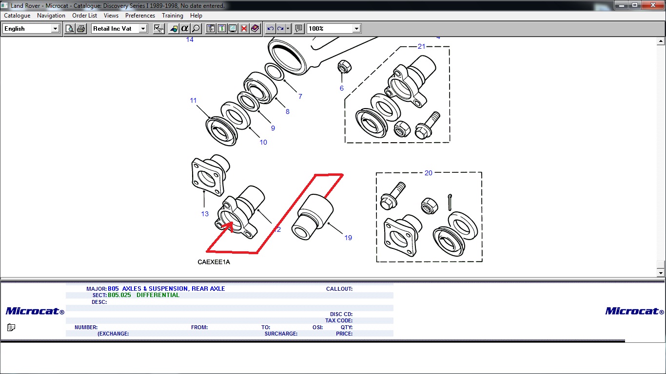

#5 Příspěvek od eliott » 31 črc 2011 10:44
Tady je obrázek, ale pro vyndání diferáku není třeba unašeč rozebírat. Jestli to chvátá, tak tak můžeš přijet i dnes, budu pracovat.
