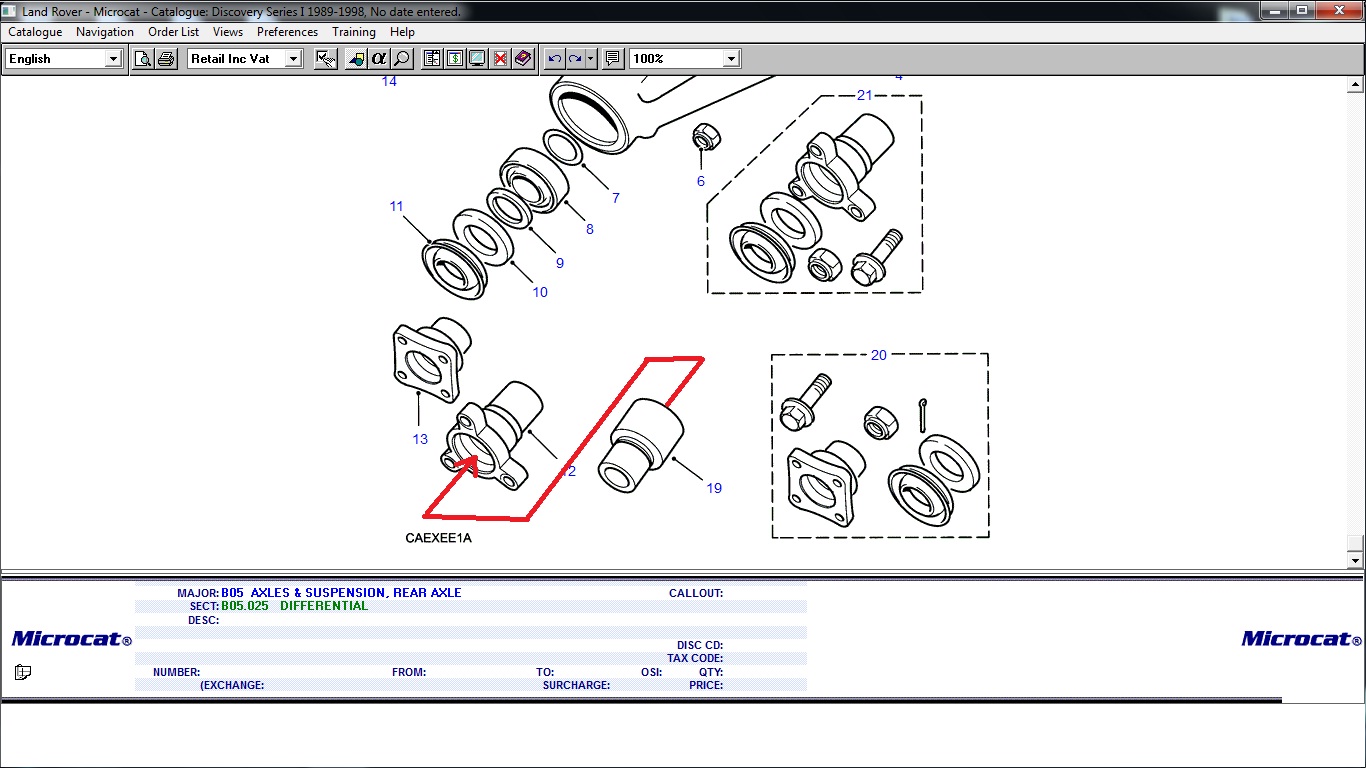

Re: predbežne zadní diferak na D1 300tdi
Tady je obrázek, ale pro vyndání diferáku není třeba unašeč rozebírat. Jestli to chvátá, tak tak můžeš přijet i dnes, budu pracovat.

kubas
- Příspěvky: 1114
- Registrován: 20 čer 2011 16:58
- tel.: 733528449
- auto: Lr Discovery 1
- Bydliště: svitavy
dif je venku a mím laickým okem jsou vsechny zuby v poradku akorát nevím jaký to ma mit ty vule ale je fakt ze ten unasec litá vsema smerama dost
