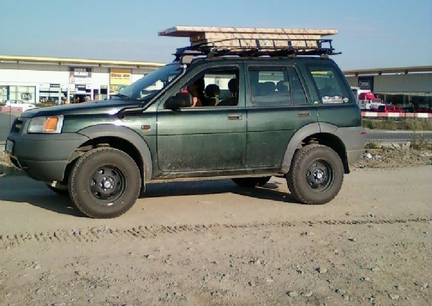

Malá zátěžová zkouška zahrádky. Tolik jsem na ní ještě nevezl - byl to nějakej nábytek podle štítků na krabicích to bylo dohromady 176 Kg.
3 lidi v autě, cesta cca 25Km po silnici 3-tí třídy a asi 5Km po hodně špatný polňačce. Všechno v naprostý pohodě.
