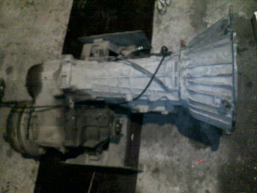

povytiahol som motor aby som sa dostal rukami k menicu, asi nebol tam uplne nasunuty, ked som nim otacal tak bol tam odpor, ta spodna trubka na prevodovke vedla mierky je sanie oleja? ked som ku vybral tak na prevodovke akoby salo to cerpadlo, myslite ze to pojde? prevodovku sa mi moc davat dolu nechce

#14 Příspěvek od petriiik » 10 pro 2011 09:27
tak ako ste mi tu pisali o tom cerpadle ste mali pravdu dik za rady
(54.36 KiB) Staženo 133 x
Příspěvky: 7929
Re: 300TDi - prevodovka - problem
#15 Příspěvek od Sláma Karel » 10 pro 2011 12:08
No to jsou ty zkušenosti no :wink:
